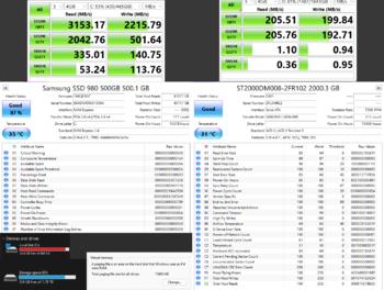

так такие фризы могут быть из за диска попробуйте crystaldiskmark потестировать с объемом файла в 4 Гб. Также проверьте наличие достаточного места на диске где расположен файл подкачки. Если возможно пришлите скрины результатов
Изменено пользователем VovanM
36 минут назад, VovanM сказал:
С диск где расположена игра GTA V | RageMP лаунчер; | Discord | Браузер; D диск где расположено всё остальное.
Помню давно менял файл подкачки, может с ним дело?
Изменено пользователем 2werg
хм так тут по скрину видно что на С 34 Гб свободно. Нужно освободить минимум до 50 Гб чтобы свободно было и проверить исчезнут ли фризы
