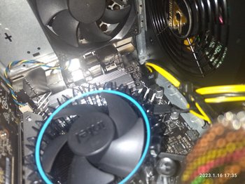

Обновил комп'ютер , мат плату, блок питания , процессор и оперативку. Все подключил, но изображение нет, также не светиться ни мышка, ни клавиатура(должны). Но вентиляторы крутяться
После обновления комплектующих
Пытался искать в интернете, не нашел
Материнская плата:asus prime b660m-a d4
Процессор:i3 12100f
Оперативная память:fury beast 3600mhz 2x8
Видеокарта:gtx 1050ti
Накопители (HDD/SDD):
Блок питания:cougar 700w
Сис-ма охлаждения:intel box

просто предположу....не воткнули ли вы случайно доп питание pci-e в доп питание процессора на материнской плате?
Все ли стендз-оффы убрали из под новой материнской платы на корпусе?
Все подключил , и про какие стендз оффы идёт речь, для установления мат.платы в корпус?
2 минуты назад, polupoker сказал:
именно...стоечки на которые прикручивается мат плата
Все подключил
все, это что? штекер с какой надрисью воткнут в доп питание процессора?!
на этот вопрос, я так ответа и не получил
Вопрос не стоял подключи ли Вы а вопрос стоял что Вы подключили, бывает такое что некоторые товарищи вместо 8 пин CPU в доп питание процессора суют 8 пин PCI-E
второе было про стоечки в которые вы пом вкручиваете винтики чтобы держалась мать, с изменением формфактора материнки могут сменится положения стоек, и если какая то осталась под ней может коротить контакты на метеринке
Все стенд оффы подошли к моей новой мат плате, с ними все окей, доп питание проца и питание матери, думаю это основное , видеокарта доп питание не требует, она подключена, к ней подключен hdmi
2 минуты назад, shutar сказал:
судя по реакции ПК, а точнее по ее отсутствию, что то в этом роде и есть
Нет , у меня доп питание проца , то есть, на проводе написано cpu, про стойки уже ответил,
1 минуту назад, polupoker сказал:
еще раз уточню, какая надпись находится на штекере, который вставлен в доп питание материнской платы?
Только что, polupoker сказал:
наконец то...
извиняюсь, а в какой разъем у вас подключен куллер процессора, если пины cpu_fan свободные???
память везде довставлена в свои слоты?
видеокарта до конца вставлена?
если да, то тут только вариант все вынимать из корпуса и запускать на коробочке
наконец то...
Сам только заметил, когда проверял поставил я именно доп питание проца, а не видяхи выдернул cpu fan, Окей буду вынимать и пробовать

Он бы не включался если бы в cpu 8 pin был бы pcie 8pin. Проверять все коннекторы, может быть что угодно и бп, и материнка с мёртвым биосом и проц и оперативка и видеокарта с такими симптомами.
Вытянул из корпуса и все заработало
чудес не бывает...зачит все таки при сборке вы что то упустили
