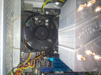

На платформах с процессорами серии FX часто приходится жёстко фиксировать вольтаж, частоту процессора и отключать все энергосберегающие функции для стабильной работы, но тогда придётся ещё и охлаждение на мосфеты колхозить. Одной вертушки, которая обдувает VRM чаще всего достаточно, пример:
