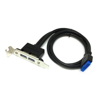

корпус то новый, и я пишу еще что подключал планку USB3.0 для задней панели 11.thumb.jpg.c8f2494b43d322d9e3d683c41b0ffe3d.jpgи ведет она себя так же
2 минуты назад, nikitosk сказал:
просто немного не допонял описание...я понял так, что с планкой все в порядке....
начнем сначала....система новая щас вся? или только корпус? до замены корпуса использовались ли коннектора 3.0 на материнке? что то туда было подключено?
прошу прощения, что бестолково описал. нет с планкой тоже плохо работает.

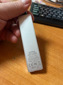

Купил  USB Flash 128 ГБ Samsung BAR Plus [MUF-128BE4/CN], и она не сбоит в передних USB. Видимо проблема в китайском боксе, много жрет наверное..
Может кому полезно будет, бокс вот такой:
Изменено пользователем nikitosk
2 часа назад, nikitosk сказал:
интересненько.....сам пользую такой....но у меня с ним проблем нет....
скорее всего просто именно в данном устройстве какой то брак, с завода скорее всего
ну тогда еще попробовать этот бокс подключить к другому компу и посмотреть, как он себя покажет там
