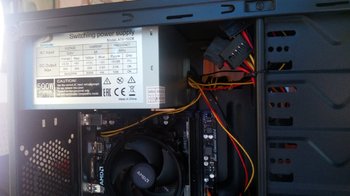

26 минут назад, RexxEO сказал:
Delux atx 450w
Не сталкивался с такими брендом, сейчас инфу поищу...
Реальная мощность 300Вт, PFC пассивный, напряжение вроде в норме, есть защита, я бы не стал такой использовать.
Совет на будущее, не покупай готовые сборки, особенно дешевые, собирай сам (это не так сложно как кажется) или обращайся к специалистам, желательно не доморощенным. По подбору комплектующих можешь обращаться на форум, подскажем, расскажем как собрать.
Да и докупи вторую планку памяти (желательно точно такую же как сейчас стоит, а лучше сразу новый комплект из двух с частотой не ниже 3000) у тебя хотя бы двухканальный режим будет, а это хороший плюс к производительности.
Изменено пользователем MelRom
  • Ответов 26
30 минут назад, MelRom сказал:
Хорошо,ещё раз спасибо.
