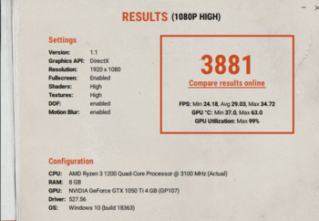

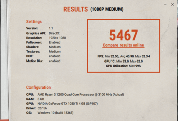

9 часов назад, logg сказал:
Похоже вылетает драйвер видеокарты. Протестируйте в Superposition. Бублик не нагружает видеопамять. Имхо видеокарте пора на покой.
fgfgf.thumb.PNG.d1fee305e815a41ef3c6e45e0398a655.PNGfdfdfdfd.thumb.PNG.19a9f016bcc37721f3c4781f1718c7a1.PNGотключений не было

2 часа назад, RexxEO сказал:
Да ?
