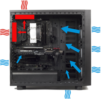

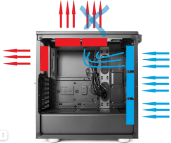

Собираю в данный момент комп, стоит один штатный кулер на выдув, три установил на фронт, осталось два свободных кулера, мучает вопрос куда лучше их установить: оба под видеокарту, оба на выдув на верх, или один под видеокарту, один на верх на выдув? Сама система и так получается не горячей просто может кто то шарит, куда лучше будет установить что бы не было всяких завихрений.
Видеокарта 3060 трёх винтовая
Проц 12400f с башней Id cooling se224xts

Доброго вечера и с новым годом. Именно так и ставьте все будет ок, т.к. на фронте все на вдув как я понял стоят.
И еще один я бы поставил назад просто, тогда будет еще лучше.
Один под видеокарту, ближе к заднице корпуса. Один симметрично сверху.
