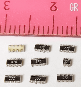

Я так понимаю это сборка из 4-х резисторов.
что то типа этой. Номинал .. а кто его знает, какой там номинал. Попробовать прозвонить рядом припаяные, примерно оценить.
Припаять конечно можно. Только найти толкового паяльщика...
Спасибо, за пояснение, возможно они разные в таком случае это может привести к возможным последствиям. Очень повезло что верхний был поврежден на ножки и одну ножку прям согнуло бы в КЗ. Но повезло и этого вроде как не произошло. Если была бы возможность понять какой у них номинал точно было бы божественно.
А сам элемент остался? Сейчас поискал фото снизу и засомневался. Может это четверки конденсаторов.
Прозвонка сбитого элемента, пусть даже расколотого, показала бы, резисторы это или конденсаторы.

Скорее всего там керамические конденсаторы, есть шанс убить проц перегревом при ремонте.
Текстолит там толстенный, вероятно паяльником с мелким жалом можно попробовать, или подогреть место паяльником и феном быстро припаять.
