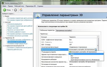

отключи вертикальную синхронизацию...

отключи синхронизацию.
спасибо! попробую! кстати, когда тестировал видеокарту, играл в ведьмака 3 с включенной  вертикалкой было около 60 фпс. выключил и стало около 70 и чуть больше фпс.
