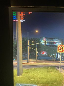

Проблема такая , в гта при езде перед глазами подгружается трава , заборы и авто появляются
Фпс от 100 до 130

1660 супер и в гта5 упирается в сотку?!

если включить вертикальную синхронизацию на 50% то загрузка видеокарты около 50-60% , а сейчас синхронизация выключена

у меня рх570 на 8 гиг, на ультра, без вертикалки показывает 100+ кадров, и гпу упирается в 75-80%

забыл сказать в онлайне видеокарта тоже грузится около 60-70% при выкл синхронизации
