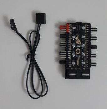

908943416_20220823110317.thumb.jpg.861988030ad9b3d576800b029488e7c2.jpg1953741580_20220906073547.thumb.jpg.029ea858b8f458c26b93ed6959edbd60.jpg

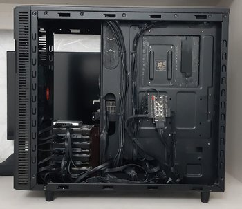

у меня с корпусом шел хаб + от доп куллеров
фото: https://imgur.com/a/X8riOzh
видео: https://imgur.com/a/T1ad05i

вот у меня с корпусом шел хаб + от доп куллеров

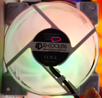

вопрос касаемо напряжения: вот на куллере написано сзади 0.14а, это макс потребление или среднее? тип в сумме 0.92а по всему охладу корпуса у меня, но это я высчитал то что написано на куллерах вольтаж, но если это не максимальный то тут вопрос "не каратнет ли мать?"

Подключите 2 вертушки к разъёму над видеокартой и 3 вертушки к разъёму внизу. К сpu opt подключить можно только процессорный кулер, тем более у вас их 2. Ваш хаб дает только подсветку вертушкам, а питание идёт с разъёмов материнки.
я подключил питание в cha fan1 сразу по всем ветушкам, чекнул в биосе работоспособность (кривую не настраивал) и также обороты скачат. В целом работает все хорошо и жалоб на куллера нет, но не каратнет ли мать если напряжение так прыгает?

По поводу пикового тока 0.14а, у некоторых вертушек он может быть выше, чем написано, у некоторых пишут 0.3а, а коннектор на 1 ампер, потому больше 3 вертушек в 1 коннектор не рекомендую.

через хаб? Если скачут обороты, то это неисправность тахометра (датчика оборотов). Но возможно проблемы в самом хабе. Предлагаю подключить каждый вентилятор по отдельности к разъему материнки и проверить.
