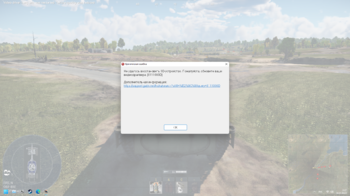

мси автобёрнер карту не видит
image.png странно, фурмарк не робит
сечас пробую запустить escape from tarkov
игра просто вылетела
пробую киберпанк
5 минут назад, lev сказал:
а ты верный драйвер поставил?! откуда?! какая версия?!
как карта в диспетчере устройств отображается?!
драйвер 21.5.2
отображается нормально без ошибок
как не странно киберпанка запускается и играется но не долго, около 2 минут потом ошибка
