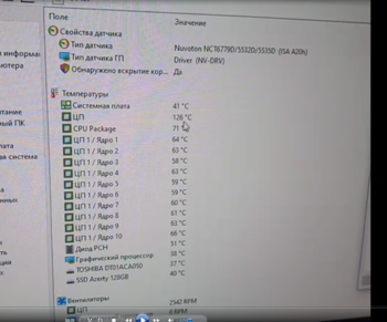

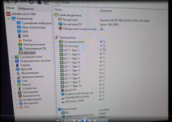

да ребят всем спасибо за совет я прошил биос с анлок турбобустом на 60 mV  все хорошо, теперь появились в биосе выстовление таймингов памяти и проц работает стабильно.
Но появилась вот такая проблемма в аиде почему то иногда показывает температуру ЦП 126 градусов по цельсию и проподает хотя я трогал он больше 60 не греется в чем причина корпус открытый видео вставлю.
Изменено пользователем KONSTANTIN152
1 час назад, KONSTANTIN152 сказал:
Баг с датчиками - частая тема для таких плат, чаще всего врет датчик на материнке, про процессоры не слышал до этого. ПОздравляю с удачной прошивкой)
В 09.01.2023 в 16:33, Lemark07 сказал:
спасибо большое.
Значит все таки датчик неправильно показывает ну будем надеется))))
