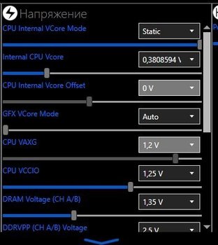

упд: судя по показаниям фирменной проги  VCCSA\VCCIO до 1,25 стоит. Причем эта фирменная прога показывает, чо памяь работает на 2600, хотя в деспетчере винды и и аиде указано, что все таки на 3200, но фирменная прога это не признает ) при смене профиля на 3000 прога указывает частоту верно
