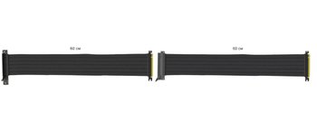

Нужно будет заказать пару удлинителей для PCI-E x16, по 60 см, каждый.
Если воткнуть один в другой, вместе они буду в длину около метра и этого должно хватить. Если верить калькуляторам мощности БП, на данный момент, потребление в моем ПК, не должно доходить до 500 Вт.

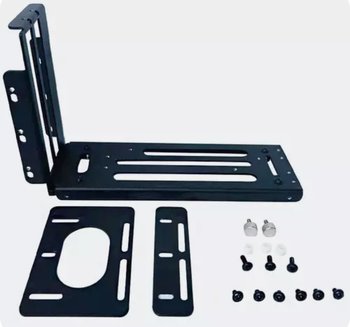

Нашел нормальную систему крепежей для вентиляторов, которую можно установить напротив радиатора Tesla K80, если снять пластиковый кожух.

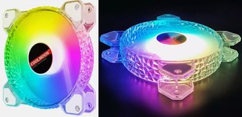

Сами вентиляторы возьму бесшумные, Diamond RGB CoolMoon 120 мм:
Их можно будет включить в общую систему корпусных вентиляторов.

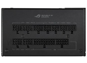

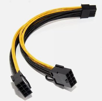

В коробке от блока питания, осталось только три кабеля, один для SATA и два для подключения питания к PCI-E.
Весь нижний ряд занят материнской платой, в верхнем ряду три разъёма Mоlex, заняты питанием корпусных вентиляторов и RGB подсветки, один PCI-E, питает видеокарту.
Подключать Tesla к блоку питания, нужно через переходник, поскольку распиновка разъёма не стандартная. При подключении через переходник, обязательно нужно использовать два независимых кабеля питания. При подключении переходника через один кабель питания, переходник скорее всего расплавится.

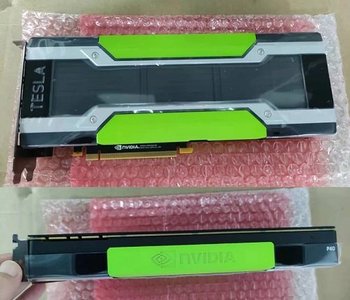

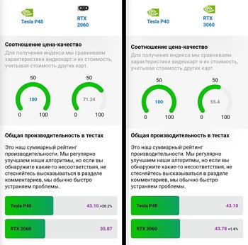

Оптимальным выбором будет Nvidia Tesla P40 24 Гб.
Видеокарта Tesla P40 была выпущена компанией Nvidia, 13 Сентября 2016 года. В момент выпуска она стоила 5 700 $.

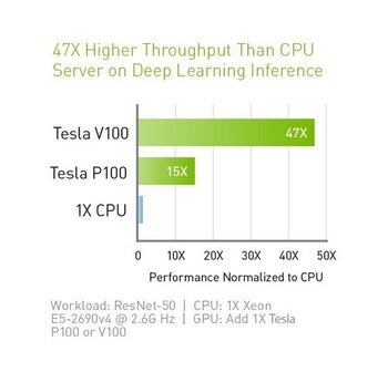

Для общей картины, можно рассмотреть Nvidia Tesla V100 32 Гб., это технически продвинутый GPU для дата-центров, предназначенный для ускорения искусственного интеллекта, HPC и графики. Поколение P - Pascal, хоть и устарело, но всё ещё актуально для частного использования.
Решил устанавливать видеокарту в передней части системного блока, за фронтальным стеклом.
Систему охлаждения взял другую, с RGB подсветкой, но с вентиляторами без RGB. Заменить их на другие, к сожалению невозможно, поскольку они 90х90х15 мм, а не как стандартные процессорные 90х90х25 мм. Кроме того они на 12 вольт, как процессорные, а не на 5, как вся RGB подсветка и корпусные вентиляторы, придется подключать их отдельной линией питания.
Весть крепеж, включая кабели, удлинители, разветвители и систему охлаждения, обошелся мне примерно в 7 000 р.
