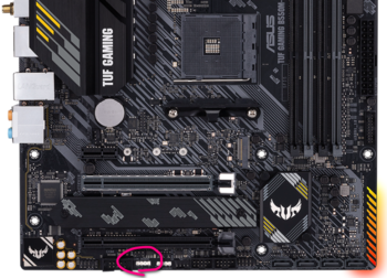

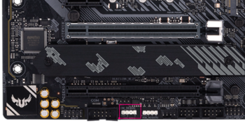

Это 5v ARGB разъём. На материнке подключается сюда:
Затем настраивается через Armoury Create.
Либо через другой совместимый софт для настройки ARGB.
6 часов назад, Misferado сказал:

В данных хаб можно подключить до 8 вертушек с подсветкой потому что питание от sata. В 1 разъём ARGB на материнской плате не больше 3х (есть такие разветвители) несмотря на то, что их делают на 4 https://aliexpress.ru/item/1005003022358766.html?sku_id=12000023280751361
