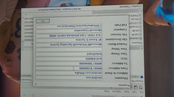

Скриншоты/фото с проблемой (если требуются): IMG_20221224_012359.jpg.e565b610121dc2baafa850d5f90051b1.jpg
