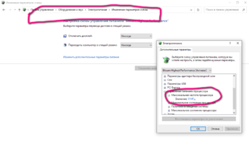

Включен турбобуст, но при нем очень греется, решил сделать андервольтинг, но он заблокирован. По советами сделал эту штуку(выделено зеленым)
и после этого начали скакать частоты, от 2,7-3,9
После "андервольтинга"
Пытался менять Макс/мин значение процессора.

Скинул файл. Качаете, применяете и в управлении электропитанием появляется возможность ограничить частоту ЦП до нужного вам значения.
Добавить управление частотой процессора в план электропитания.reg

Ладно, смотри применяю, ставлю 3 ГГц, а оно стандартным становиться до 2,3 и так с любым значением
Изменено пользователем Anton
Только что, Anton сказал:
Если при выставлении 3ггц максимума ноутбук решает, что выше 2.3 ему не надо буститься (смотреть через CPU-Z или AIDA64/HWinfo, через диспетчер задач — нельзя), то скажи спасибо криворуким разработчикам программного обеспечения/прошивки для своего ноутбука. Параметр рабочий, это проверено на неисчислимом количестве ПК.

Все работает, частоты уменьшил, банально писал 3 вместо 3000
6 минут назад, Anton сказал:
Но появился новый прикол, снизил до 3,5 МГц и начались фризы, если оставить на 3,9 все стабильно
И с этим фризом отклик кадра больше
