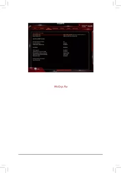

Доброго дня. Вот тут посмотрите или здесь
6 минут назад, Std_fast сказал:
X470 AORUS ULTRA GAMING
https://download.gigabyte.com/FileList/Manual/mb_manual_x470-features.pdf
чёт не вижу на моей
1 минуту назад, 6nightmare9 сказал:
чёт не вижу на моей
Стр. 16
Да и я немного ссылки поправил посмотрите еще раз их

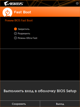

Вот в этом разделе, должно быть, проверяйте
или как вариант, если используете не advanced режим, то должно быть вот так при заходе в UEFI 1961047197_.thumb.png.c9f21ac47e0a4445e07f0c7bd47dcb32.png
Поэтому я и не люблю Gygabite из-за его хрен поймешь где найдешь - биоса, нужно весь мозг сломать, чтобы нужное найти
1 час назад, Std_fast сказал:
не помогло( только что вылетел

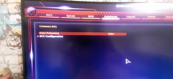

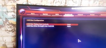

Только что, Ryzen сказал:
хм, наверно в 470 чипсете нет такой опции.
А нет ничего связанного с memory fastboot?

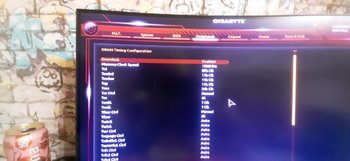

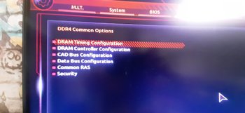

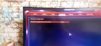

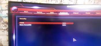

сейчас пофоткаю)
5 минут назад, Ryzen сказал:

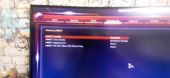

самая последняя это UMC Common->MBIST
