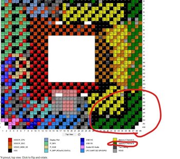

Пришел с алиэкспресса ryzen 5700x с гнутыми ногам.
Максимально, иголочкой от иглы привел его в вставляемый в сокет вид.
Сейчас есть старт, НО когда оперативка в одноканальном режиме. В двухканале бесконечная перезагрузка.
Подскажите на какие ноги обратить внимание ?
Спасибо!

Поворачиваешь процессор торцом и смотришь вдоль, на каждый ряд ножек, должны быть ровно без отогнутых в стороны,
Так каждый ряд, со всех 4-х сторон.
Распиновка врятли что даст. Ноги все должны быть ровные.

А так нашел распиновку, и таки да - травмированный угол, который я вправлял, отвечает за слот B

Я в этом вопросе не сильно разбираюсь, но, руководствуясь базовой логикой - Zen3 это PGA камни. Если хоть одна ножка будет кривая, он не полезет в сокет.
Если автор вставил в сокет - значит все ножки достаточно прямые.
1 минуту назад, Dmitry_N сказал:
@Ryzen я их вправил и вставил в сокет. Есть запуск только когда оперативная память в слотах А (т.е. прощай двухканал).
Если ты их вправил и проц вставился в сокет без усилия - ИМХО дело не в ножках.

Менял термопасту у отца, у него Asus prime b450 и оперативка crucial. Взял процессор с собой и попробовал воткнуть - завёлся, в том числе в двухканале :) стресс тесты прошёл, в игрушках тоже все нормально) оставил его там, не стал вытаскивать, рисковать. Получился апгрейд с 2600 на 5700x.
