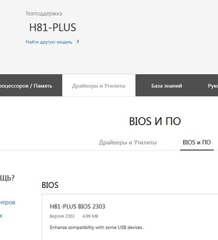

10 минут назад, Deniiska сказал:
Ну какой проц и мать такой и биос
последний биос 2303. его и надо шить
https://forum.overclockers.ua/viewtopic.php?t=95564&start=1080

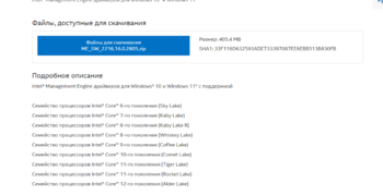

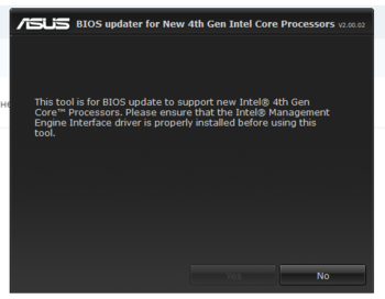

в bios updater пишет вот такую дрянь image.thumb.png.a492a6d598689b1ad751ac1f556953ce.png
и при попытке обновить этот intel engine на его сайте нет поддержки 4го поколения, только от 6го
8 минут назад, Deniiska сказал:
а можно стрелкой указать где там по 6-е ?

2 часа назад, Deniiska сказал:
Ну во первых такой возможности нет, а во вторых чо проверять если пишут что он не поддерживается
