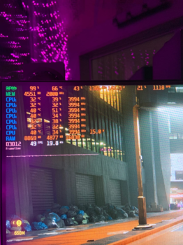

Не понимаю.. все ли хорошо? Температура в стресстесте не выше 50гр и потребление в районе 35 вт
какие-то аномально низкие показатели.. хотя в том же cinebench положенные +- 12400 птс
Только собрал комп
мать b660 msi
i5 12400f
башня id cooling se 224 xts
Вот в киберпанке вообще 12-15 ватт кушает) Видеокарта rx580 8gb
Здесь пресет ультра 1080р с FSR качество

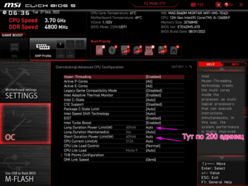

Обновите биос до крайней версии и отключите лимиты по энергопотреблению ЦП.

А где лимиты по цп можно отключить?
2 минуты назад, marko сказал:
В биосе. Обычно можно найти в мануале к плате. Как плата называется (точная модель)?

Какие «такие же»? По дефолту? Я специально приписку сделал, что тут надо выставить по 200 ватт, чтобы процессор не упирался в стоковые 65-75 ватт.
Эти значения (по 200w) равняется выключенным лимитам по энергопотреблению в рамках данного ЦП.

биос обновил, поставил вручную по 200 вт
не дало никакого результата

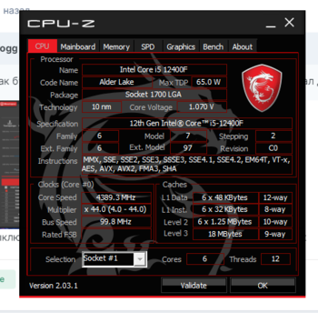

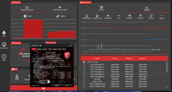

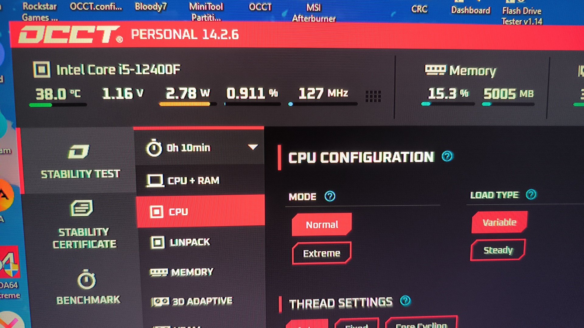

Проверьте в occt как будто вам попался ноутбучный проц) Отличный потенциал для разгона) В турбо режиме должно быть вообще 4.4ггц, а у вас 4ггц.
Изменено пользователем logg
7 минут назад, logg сказал:
image.thumb.png.19a153490f701db83c65f63d19eb82ef.pngну вот как то так)
а когда стресстест выключаешь, то множитель 44, ну и соответственно 4400mhz

все верно при нагрузке на все ядра частота 4.0 должна быть
1 минуту назад, FVCK сказал:
да уже увидел, что при нагрузке на все ядра частота 4000, а при нагрузке на одно ядро 4400

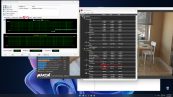

Товарищ, радуйтесь, вам достался реально отличный кремний! В первом вашем посте смотрите на мониторинг HWMonitor: VID (Max) - максимум 1,125 В - это просто превосходно! Из-за этого и температуры низкие + возможно, датчик немного привирает в вашу пользу. ИМХО, тут вообще нет поводов для беспокойства.

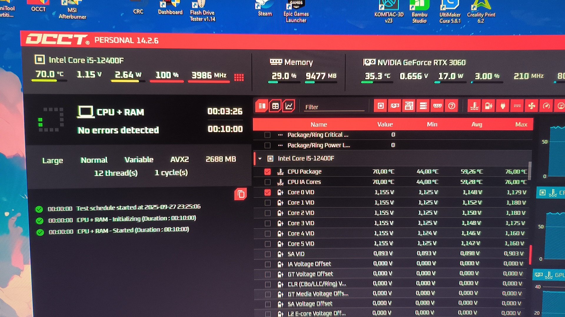

А у меня наоборот проблема, со снятыми лимитами процессор сильно загружается и высокий ТДП, в играх ниже 50% загрузки и 50Вт не видел. и это в 2к
В Cinebench r23 загружен на 100% потребление 119Вт напряжение 1.015 (максимум 1.1) частота 3.99
В простое при использование проца до 10% потребляет до 45Вт
я уже не знаю куда копать и что делать.
Естественно если выставляю заводские лимиты, то режутся частоты до 3.7
Кто знает куда копать, и что смотреть прошу помощи
