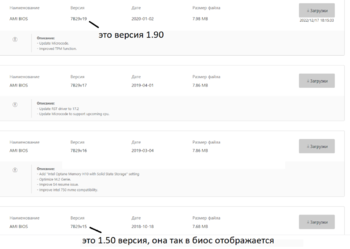

Я здесь не вижу биос 1.50 и 1.90

Биос правильный, просто он по разному отображается на сайте и в самом биосе. Я сначала пробовал сразу на 1.90 обновиться, он мне этого не дал, начал по чуть увеличивать, никаких ошибок всё проходило спокойно.

Как видите в обновлениях есть надпись Update MicroCode это значит что обновляли микрокоды совместимых процессоров, иногда удаляют старые процессоры и добавляют новые из-за ограничения размера биоса. Возможно вы установили биос, который больше не поддерживает ваш процессор. Можно поискать другой проц или идти на перепрошивку в сервис.
