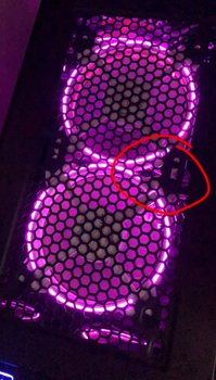

Добрый день, купил себе кулера INWIN Sirius Pure ASP120, подключил 6 штук, каждое соединение изолировал с помощью изоленты, но при первом включении (не пк, а просто блока питания) появилась заискрение и треск, предположительно из места соединения провода с кулером (обозначил на скрине местоположение, фото сверху корпуса).
Как увидел искру я моментально отключил питание, обесточил и начал поэтапно подключать по 1 кулеру в цепь.
В конечном итоге все кулера заработали. Никаких запахов или следов Гари обнаружено не было.
Имел ли кто-то подобный опыт и стоит ли бить тревогу или это просто результат плохой пайки?

На корпус точно пробивать не могло, но так или иначе сейчас полет нормальный, перезапускал несколько раз - никаких звуков или искр.
Единственное, что включении БП кулера моргают на секунду.
Я просто не понимаю, стоит ли покупать новые или все норм.
Значит просто был плохой контакт скрутки, искры просто так не бывают. Если переподключили и больше не искрит, то не стоит переживать. Моргание кулеров при включении это нормально.
