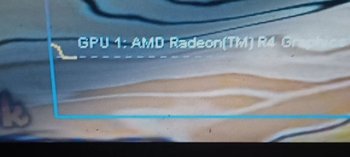

Furmark аномальный график температуры
wolandemorder
IMG_20221217_151233.thumb.jpg.161ca435553027ab57c41970ee079e78.jpgВключая стресс-тест в данной утилите, можно увидеть аномальные показания графика температуры. По логике вещей, график должен расти вверх, нагрузка растёт, растёт температура! Но мы видим что у нас обратная картина, при включении теста, температура падает! Глюк программы??? Нет! Проверял термопарой мультиметра, показатели действительно +- совпадают с графиком. Как оказалось, это происходит из-за того, что логика работы куллера зависит не от температуры, а от нагрузки на ГПУ, соответственно, нагрузка выросла, обороты выросли, температура не успев поднялся начинает постепенно падать, это не всегда именно так, столкнулся с данной аномалией на ноутбуке леново идеапад 320 (амд) .
