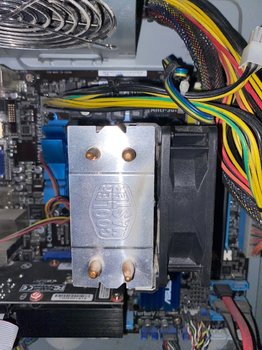

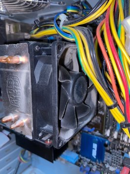

и второй вопрос, хватит ли этого процессорного кулера для i5, насчет совместимости я посмотрел мой старый с lga 1156 полностью совместим для lga 1200, помимо процессорного кулера будет еще 3 корпусных, 2 на вдув и один на выдув, хватит ли моего процессорного кулера для i5

Я бы не оставлял такой кулер для проца, по виду вертушка 80х80 и жужжит наверно соответствующе.

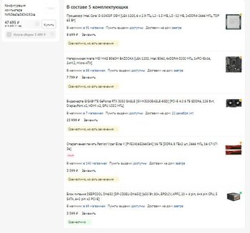

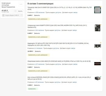

Если есть ДНС  - вот что подобрал на сегодняшний день:
Если не укладываетесь в бюджет можно чуть дешевле  - но будет материнка на В чипсете и видеокарта 3050
Вот он
Но я бы выбрал первый вариант - т.к. разница в цене небольшая.
Ваш кулер на 2 трубки справится с 10400 , но как уже сказали выше будет жужжать как карлсон.
