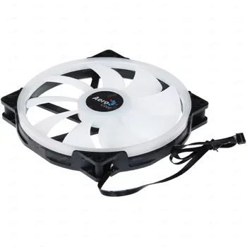

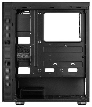

Добрый день, у жены есть пк и у него есть проблема не настраиваемые вентиляторы: Корпус (Корпус ATX Aerocool Python-G-BK-v1, черный) и материнка (Материнская плата ASUS TUF GAMING X570-PLUS).
Основная проблема что на блоке управления вентиляторами разъем на 4 пина с пробелом, а на материнке нет такого подключения под вертушки, подскажите переходники на вентиляторы с 6pin на 4pin чтобы по стандартному подключить каждый вентилятор отдельно.

ну так он не управляет вентилятором только подсветкой, у вас с вентилятора есть два провода, один с таким коннектором другой с обычным как на вентиляторах либо 3 либо 4 пин вот их на мать и цеплять что бы ими управлять
7 минут назад, shutar сказал:
в инструкции есть на 3 пина, но на видяхи есть только 4 пиновый разьмы,
Вообще я хотел узнать есть ли переходник с 6 пин на 4
вообще в комплекте с вентиляторами идут разветвители 6пин на 3pin argb и на 4pin vdc, если у вас они с корпусом шли, то думаю на задней стенке, должны стоять хабы
19 минут назад, shutar сказал:
Во про эти разветвители и говорю, есть ли вообще такие в продаже и как их найти, а то свои я просрал, а хаб без пантовый он только подсветку регулировать дает и всё(
46 минут назад, SenCheSS сказал:
Изменено пользователем MelRom
трехпиновые без проблем подключаются в четырехпиновые, просто управление ими будет осуществляться не через ШИМ, а напряжением.
а подключение в 3 пина, там в первые 3 пина или в последние 3 пина?
2 минуты назад, SenCheSS сказал:
на разъеме и штекере есть ключ, он не даст поставить по другому
7 часов назад, MelRom сказал:
По подключал 3 пиновый разъем и так и сяк, не видит пк эти вертушки через  блок управления и не хочет их настраивать. Видимо либо придется искать новые вертушки либо новый блок управления.
17 часов назад, SenCheSS сказал:
видимо мы о разных разъемах говорим...
