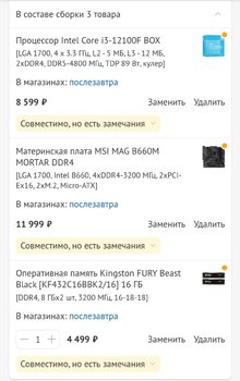

Сборка на LGA 1700 мать+проц+память. Оцените
Доброго времени суток, уважаемые форумчане. Решил обновить систему и перейти на сокет LGA 1700. Мат плату беру с заделом на апгрейд в дальнейшем на i5 или i7. Блок питания ,by quiet 550 Вт. Хотелось услышать советы по комплектующим

Доброго дня. По блоку питания 100% под замену на больший при апгрейде на i7 может не хватить, по памяти взял бы от другого вендора типа корсара или подобного, т.к. fury сам обжегся уже качество упало у них совсем, память не гонится.

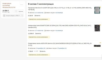

По деньгам одинаково  - но интереснее :
... по прежнему , считаю, что для домашнего компа , по цене / производительность - лучшее это 10400ф + Z490 ...
