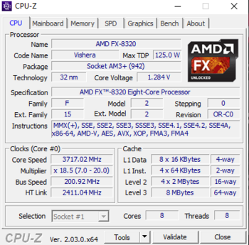

Есть в наличии FX8320,  данный камень на 8 ядер\8 потоков.

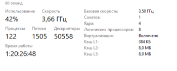

Но не понимаю, почему он отображается в диспетчере задач как 4/8 ?(
при этом в cpuz 8/8..

Все там нормально с ядрами, их 8. Но на два ядра общий кэш 2-го уровня. По этому некоторые недопрограммы считают 4/8...

Правда в том, что при такой архитектуре второе ядро работает как поток, а не как полноценное ядро, так как не имеет собственного канала связи.
56 минут назад, MelRom сказал:
Общим был не только кэш, сопроцессор и еще ряд ресурсов был общим.

Уже давно доказано, что у данной линейки процессоров не все ядра полноценные, поэтому в новых ОС он определяется как 4/8
