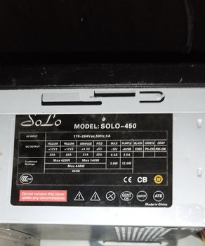

 Здравствуйте, поделюсь с вами своей проблемой. Приобрёл новую видеокарту msi rx570 4gb , решил её подкинуть к системнику. Не нашёл провода доп питания. Сходил купил молекс с 8пин . Никогда не сталкивался с таким, не знаю куда подключать этот переходник.
Доброго вечера. Что за блок питания у Вас и конфигурация компа. А так если 450 ватт то вполне хватит, подключить переходник в 2 разъема молекс идущих от блока питания белых или черных на 4 больших пина по краям разные провода красный и жёлтый центр черные, а восьмипиновый питательный провод в видео карту.
На одной ветке у меня три моликса, подключал переходник , ПК не запускается даже. Видно слабое подергивание кулера. Как только отключаю доп питания то ПК запускается.
Блок питания под замену 100 процентов не тянет пока ничего не спалили, берите блок питание от депкула на 500 ватт хватит, а лучше с заделом на апгрейд до 750
Блок в топку как я и сказал
Дай бог он даёт максимум 200-250 ватт по 12 вольтовой линии сейчас не больше, карте и компу этого мало
