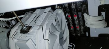

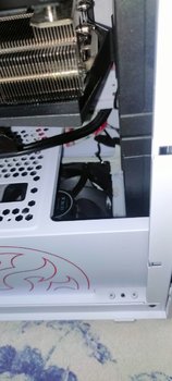

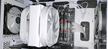

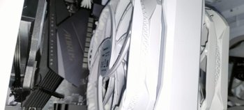

Мне вот еще не нравится на таких башнях небольшой провис относительно вертикальной стенки. Неужели они такие тяжелые? На фото видно как я заколхозил и выровнял башню. Может в этом дело?

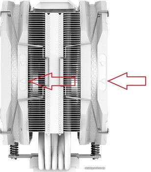

... посмотри правильно ли установил кулера ...
Если правильно , то разбирай комп ( как минимум снимай башню)
Смотри, снял ли защитную плёнку с пятки ...
Точно ли не забыл нанести термопасту...
и т.д. и т.п.
Когда снимешь кулер, сфотографируй пятку кулера и  процессор ...
Повторюсь, что то ты сделал не так при сборке ...
У тебя должно быть всё нормально, даже в пустом корпусе с одним кулером ( смотри видео сверху от Хэпиков)

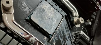

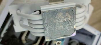

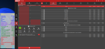

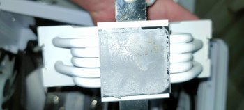

Снял охлад. Пятно прижима в норме. Термуха в идеальном состоянии (вспомнил что наносил комплектную Дипкул). Возможно немного больше чем следует.
Защитной пленки на пятаке не было)))
Проверил геометрию пятака на охладе с помощью угольника. Все ровно.
Продул, прочистил радиатор и вертушки.
Еще раз прочитал инструкцию по установке и подключению охлада))))
Протер, обезжирил, нанес MX-4, установил.
Направление вертушек проверил несколько раз. Обе вертушки через разветвитель подключил к одному разъемы CPU_FAN (раньше было подключено на разные разъемы CPU_FAN и CPU_OPT).

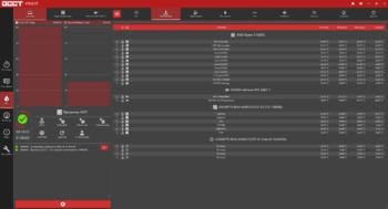

Результат: температуры те же.
Собственно я был на 99% уверен что с установкой и подключением охлада все норм. И когда башню брал, смотрел отзывы, подбирал для 5600х. Поэтому и тему создал эту, т.к. больше ничем кроме хорошей продуваемости корпуса тут делу не поможешь. Три вертушки спереди на 1000 оборотов и всего 33.4 CFM. Да еще и сетка очень очень мелкая стоит перед ними. Потока воздуха практически нет. Поэтому я и спрашивал изначально про хорошие вертушки. Сам пока подобрал эти на фронт DEEPCOOL FK120-3 in 1. Пофиг на подсветку.

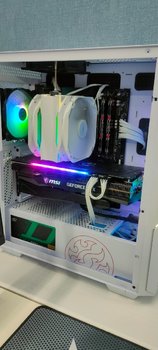

Привет товарищи)

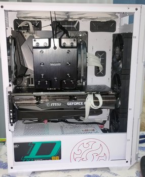

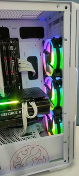

Вот и заменил я башню и некоторые корпусные кулера.
Было - спереди три Aerocool Duo 12 PRO 1000об/м, башня DEEPCOOL AS500 Plus, два корпусных вентилятора XPG Vento 120 1200об/м:
IMG20221212203716.thumb.jpg.d3db277e613ecb8eb87912d719abf914.jpgIMG20221212203658.thumb.jpg.461737adff3fa862ec808337241b8055.jpg

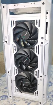

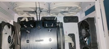

Стало - спереди три DEEPCOOL FK120 1850об/м, башня be quiet! Dark Rock Pro 4, верх два вентиля 140 с первой башни 1200об/м, сзади один корпусный XPG Vento 120 1200об/м и снизу также корпусный XPG Vento 120 1200об/м:
IMG20221218172844.thumb.jpg.06af8810eec95cea977cc8b8cbf0a3ee.jpgIMG20221218184117.thumb.jpg.4db4567fe8731c046fe8d9b4529c60c6.jpgIMG20221218184122.thumb.jpg.7952032a7351373716e9383e1deb9959.jpgIMG20221218184146.thumb.jpg.15c5c66c035a0af939edccfd62c0f990.jpg
