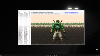

Сколько фпс показывает эта программка?
3D Orc FPS v6.rar
ну да стабильно макс 99 мин 95 (это не очень мало?)
