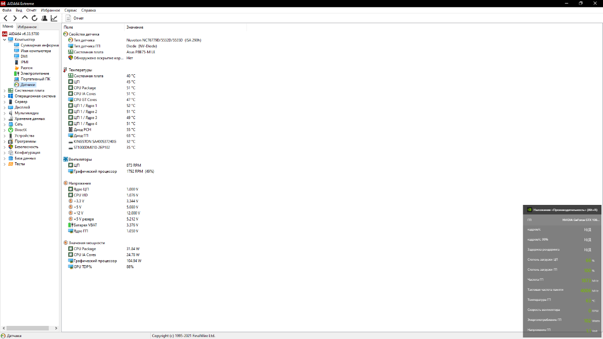

Мда плохие новости, но все равно спасибо, сидел тут голову ломал что не так, ПК вроде не должен греться, всегда норм температуры, наверное мать уже устала и хочет на пенсию

Сейчас почитал какая должна быть температура у чипсета, у меня 53 показывает, это я сейчас просто в хроме сижу а в играх значит выше
Изменено пользователем TvAn4Er

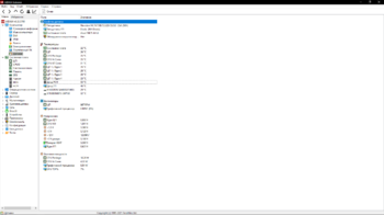

Ничего не понимаю
Ведьмак 3 новиград запределки обработка тоже
браузер 6 вкладок
фейсит на заднем плане
msi avto
и аида

Честно не знаю, что сказать может быть идет нормальный охлад от проца и ВК, и есть продух поэтому сильно не повышается температура, хотя еще раз повторюсь, могу ошибаться, может быть необходимо просто перешить биос, как вариант еще попробовать приколходить принудительный обдув на чип.
Я завтра буду снимать охлад и смотреть что там, он может поменять цвет если подгорает? я там ни разу за 5+- лет не менял пасту, еще трогал его, сначала ничего вроде более менее, после нагрузки уже держишь и горячо, больно

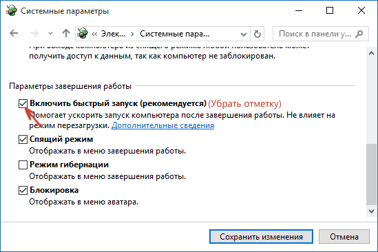

Отключали физически все usb? Как в биос заходите? Windows 10? Быстрый запуск включён?
51 минуту назад, TvAn4Er сказал:
Потому в биос и не зайти, отключайте.
