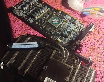

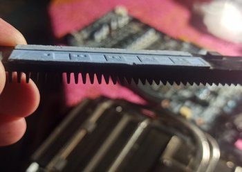

Добрый день, подскажите какой толщины нужны термопроклалки для MSI RX 470 8g? Если я правильно понял так прокладки стоят только на VRM, на памяти из нет вообще Какие лучше брать?
Доброго дня. Можно проверить на пластилине высоту термопрокладок, в т.ч. и на память поставить таким методом проверки. На гогл диске у Vik-on точно есть только под RX от шапфир посмотрите может и на свою 470 найдете у него на диске, там инфы про эти старички много.
Тогда пластилин, по внешнему виду предположу 1-1.5 мм не больше
