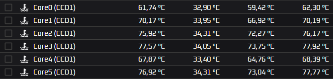

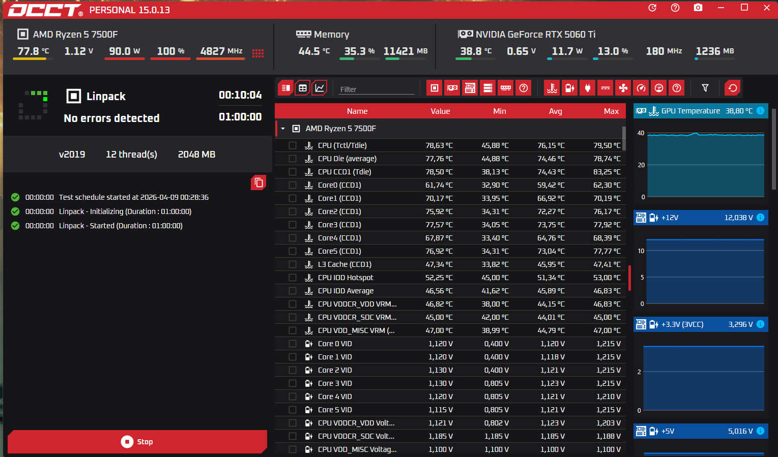

По случаю приобрел 7500F, в итоге без настроек получил - 76-78 градусов в стресс тестах OSST, 84-86 AIDA.  83 градуса в BF6, В CS2 были резкие скачки до 82 и сразу же падало до 65-70, в других играх при компеляции шейдеров температура так же поднималась до 80-84 градусов и после загрузок приходила в норму.
Было предпринято - Настройка Curve на значение -20 (-25 процессор тоже берет, но нет разницы), по итогу получаем 77 градусов в BF6 в режиме непрерывной игры, Metro Exodus на ультра 60-65. В стресс тестах OSST - разницы нет, в AIDA 83-85.

Нормально ли такое поведение для данного процессора, а именно - постоянные скачки температуры и резкий сброс температур. К примеру при включении новой игры, во время загрузок локации температура может резко подниматься до 86 и тут же резко снижматься до 74 - 65, зачем он все время бустит?

Свежие ревизии 7500f примерно так и греются все. В простое около 50 в стресс тесте 80-85.
Привет. Просто неудачный экземпляр попался.
Дельта между ядрами 16 градусов – это сильно..
Стоит ли с этим что-то делать? Я думаю, что можно забить. Температуры в любом случае приемлемые. Процессор не даст себя сжечь.
