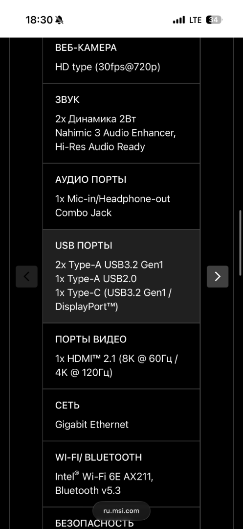

А должен давать сигнал? Вроде как в вашей модели порт USB Type-C (USB 3.2 Gen1) не поддерживает DP.
7 минут назад, Verdant сказал:
Судя по спецификации есть IMG_3327.thumb.png.839542c941b5fbbdde8db5cbec5c6013.png

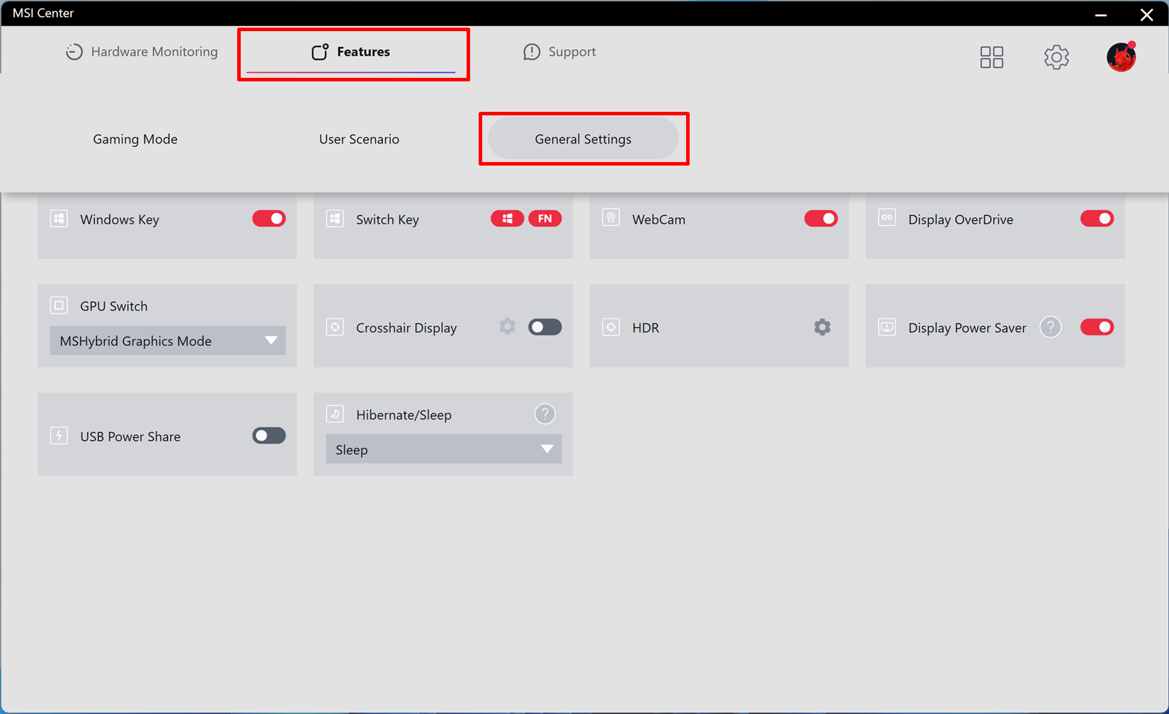

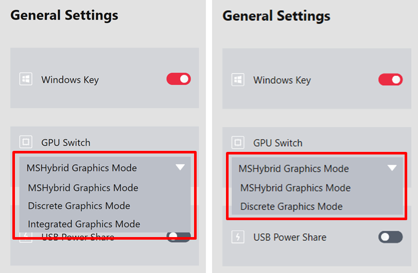

Открой MSI Center - Features - General Settings - GPU Switch. Выбери Hybrid . Перезагрузи ноут. соедини кабель. проверь.
