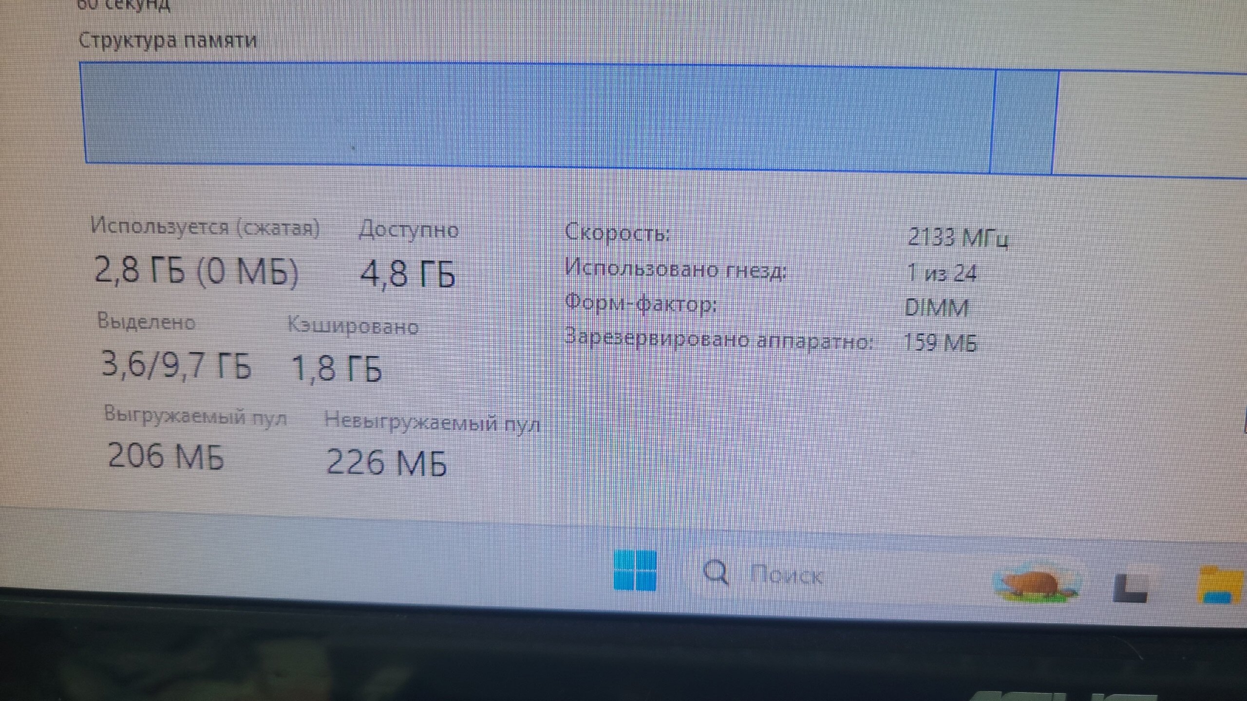

Всем здравствуйте! у меня проблема с материнкой x99 на 2011-3 сокете, поменял процессор на i7 6850k отвалились 3 из 4 слотов под оперативную память, работает в крайнем левом слоту, а если вставляю 2 планку для двухканала то изображения нет и не стартует, относил в сервис сказали хаб  помер, хотя просил перешить биос для i7, комп работает все нормально только с 1 планкой, проверил все разъемы думал грязь или погнуты ножки но все целое, сегодня зашел в диспетчер задач и увидел, что ПК думает, что у него 24 слота под ОЗУ, хотя у меня всего 4 слота, перешил биос, но проблема не ушла, как показывалось, что 24 слота так и осталось, может кто помочь с проблемой, такое ощущение, что мат.плата думает, что она 2 процессорная.

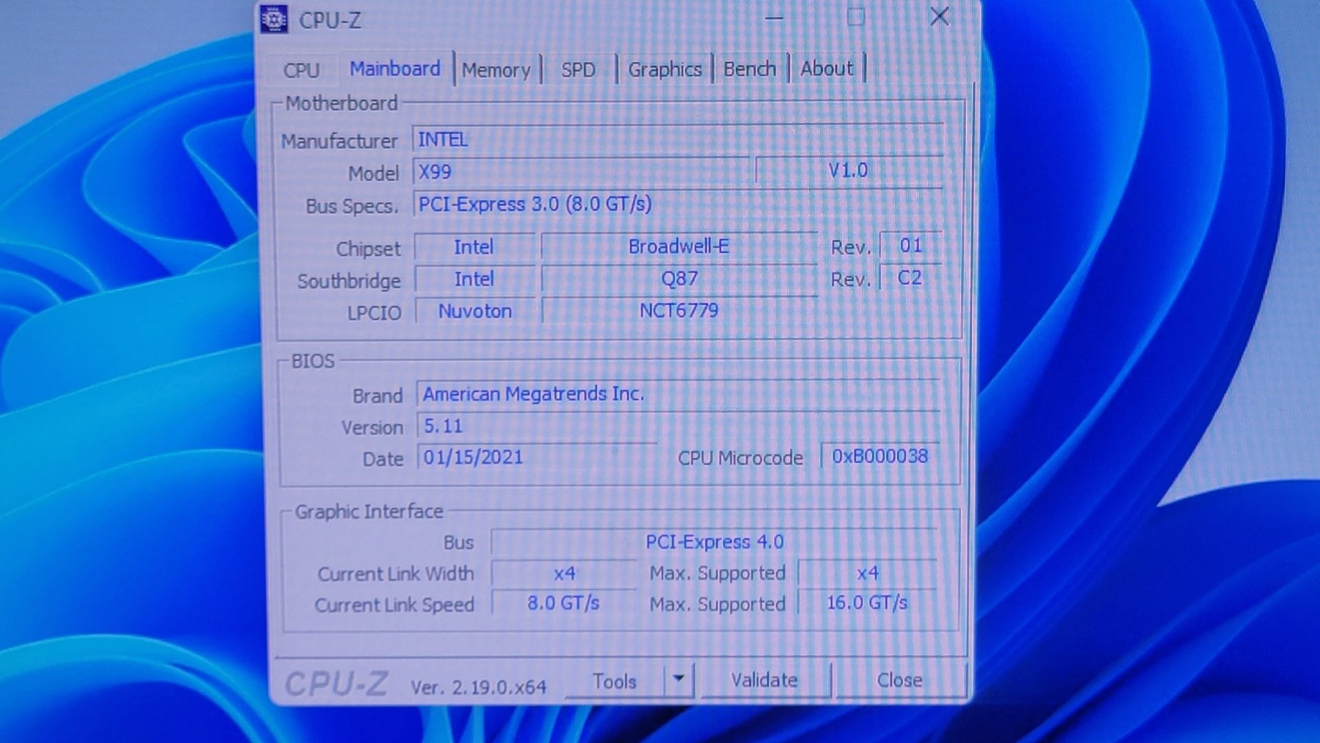

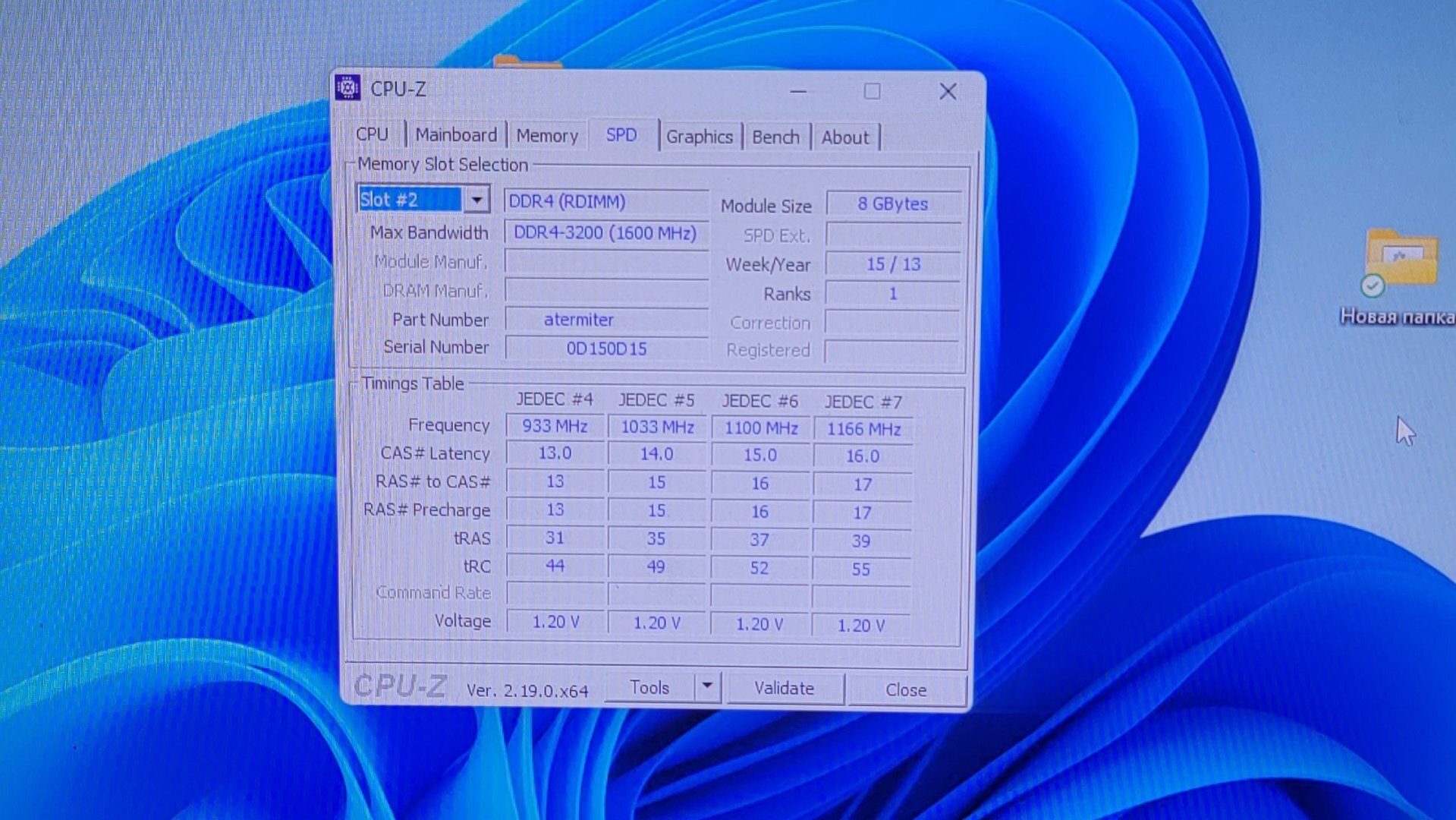

Сделайте скрин вкладки SPD и Mainboard в CPU-Z.
5 минут назад, hirobrain сказал:
У вас серверная память типа RDIMM, она не совместима с процессором Intel Core i7-6850K. Поставьте обычную память.
6 минут назад, hirobrain сказал:
@ВалерийМухин Я пробовал с обычной DDR4, не серверной, таже история, не стартует со 2 планкой

Да, после backup, ушла проблема отображения слотов, теперь показывается 4 слота вместо 24

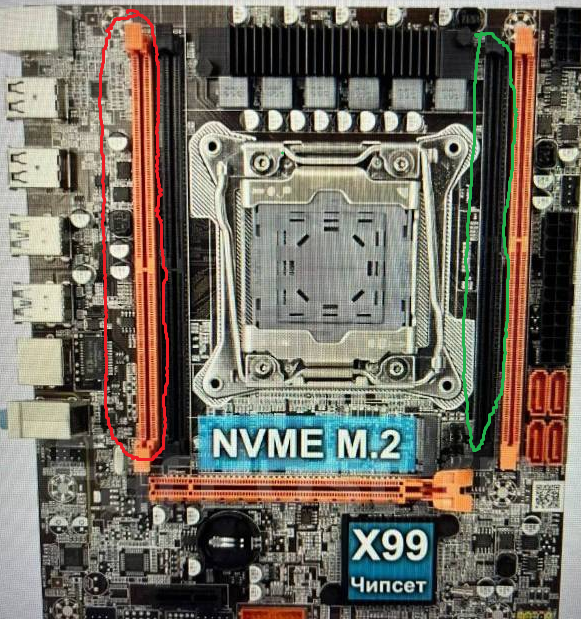

работает только в крайнем левом, остальные  не рубят, в сервисном центре сказали, что помер хаб, но я инфу поискал, что если хаб помер то вообще не должна стартовать и еще особенность.
Красный где стоит на данный момент память, а если 2 планку вставить в  черный слот отмеченный зеленым, мать стартует, но все равно видит 1 плашку которая в оранжевом слоту отмеченным красным.

Пробовали ставить обе плашки(обязательно обычной памяти) только в оранжевые слоты? Если только в крайнем левом работает, то видимо проблема с процессором.
да пробовал обычные плашки ставить в оранжевые слоты, тоже самое, кулера начинают крутиться, HDD тоже стартует, но изображения нет, такая-же дичь со старым процессором, что нет изо с 2 плашками оперативки.
