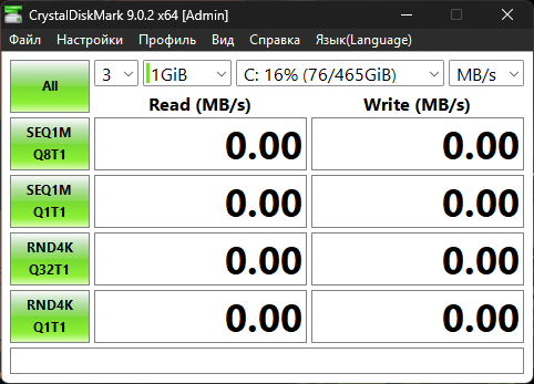

При мелких файлах:

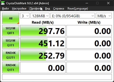

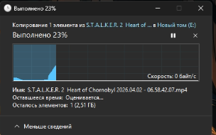

При больших (он зависает напрочь)
+ сейчас не может даже игру со стима удалить
И теряет полностью скорость при перекидывании файла 3.5 ГБ.
Оживает только после перезагрузки ПК полностью, то есть, вешая систему.
