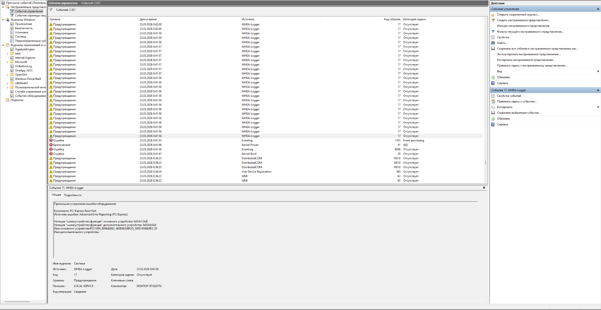

45 минут назад, ВалерийМухин сказал:
В системных событиях фиксируется ошибка/ошибки при появлении черного экрана через 5 секунд? При подключении по HDMI проблема исчезает? iGPU точно полностью отключен в биос? NVIDIA GPU UEFI Firmware Update Tool v2.0 использовали и не помогло?

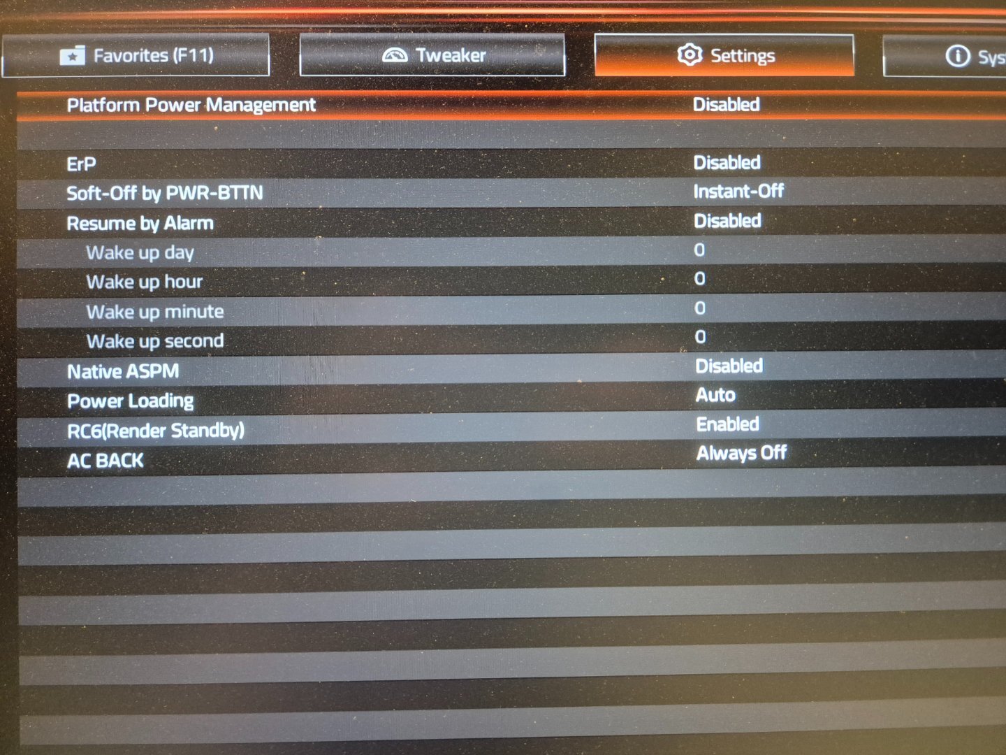

ASPM PEG в BIOS выключен?
1 минуту назад, Owinele сказал:
Нет наверно щас проверю
Заодно переведите Platform Power Management в Disabled
11 минут назад, Owinele сказал:
да в другом ПК с поддержкой PCIe 5.0  всё работает отлично
Попробуйте поставить видеокарту в нижний слот PCI. Есть подозрение на процессор.
Вроде выключено
А нет отдельной настройки ASPM PCI Express в разделе с пунктами настроек периферийных устройств?
увы нету, ну точнее я не нашёл

4 минуты назад, Owinele сказал:
ну в другом ПК такой же проц стоит и там проблем нету
Имеется в виду, что в линиях PCIe идущих от вашего конкретного экземпляра процессора может быть проблема. Внутри процессора.
Нижний слот работает на чипсетных линиях.
3 минуты назад, Owinele сказал:
это не важно в данный момент. Важно, что ошибки на вашем скрине указывают на верхний PCI слот, который работает через процессор, а нижний слот работает через чипсет материнки. Поставив видеокарту в нижний слот, мы приблизимся к разгадке.
24 минуты назад, ВалерийМухин сказал:
