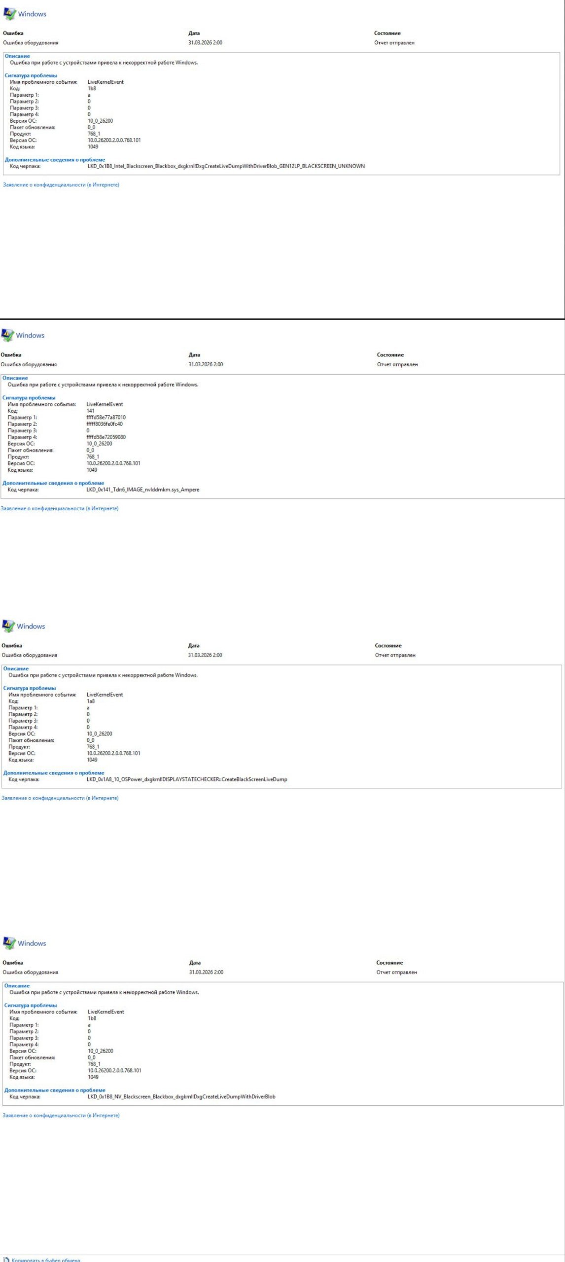

Так же в "Мониторе стабильности системы" появляются ошибки, скриншоты приложу

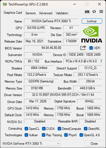

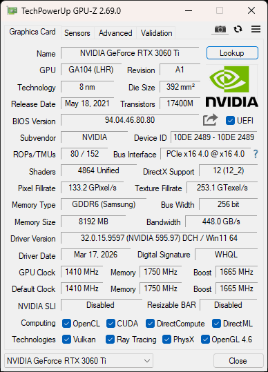

Память на видеокарте – Hynix? Посмотреть можно в GPU-Z.
Возможно, в сервисе плохо протестировали карту.
1 час назад, Damisimo сказал:
Менял gen pcie в биосе
На Gen3?
На Gen3?
Да, на gen 3
