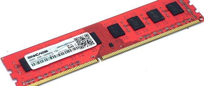

просто бюджетная оперативная память с какого-нибудь озона
у меня есть две плашки DDR3 Ankowall 1333.
на родной частоте 1333 работают только с повышением напруги на них, на 50-100 милливольт.
и напрочь не работают на 1600
