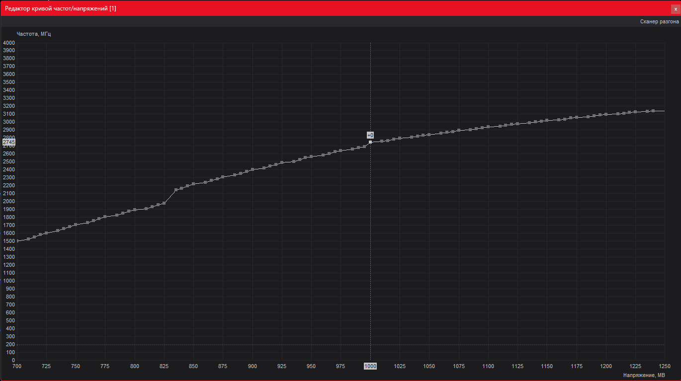

Если речь идёт о видеокарте, а шум чаще всего возникает под нагрузкой, можно попытаться через MSI Afterburner понизить общий лимит потребления видеокарты или сделать андервольтинг через curve.

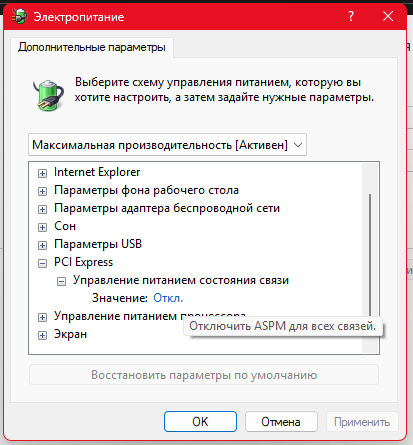

Некоторым может помочь отключение ASPM-энергосбережения в BIOSе и/или ASPM в рамках ОС:

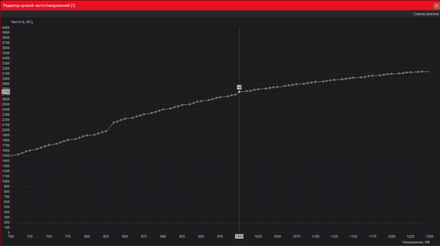

Если дроссели шумят в простое (редкость), то можно зафиксировать напряжение и частоту видеокарты на одной частоте. Делается это через выбор точки на графике curve, которая близка к максимальной рабочей частое видеокарты. Сама фиксация делается однократным нажатием клавиши «L». В таком режиме частота и напряжение будут всегда держаться на заданном вами уровне, за исключением ситуаций, когда видеокарта упрётся в один из лимитов (температура, потребление).
