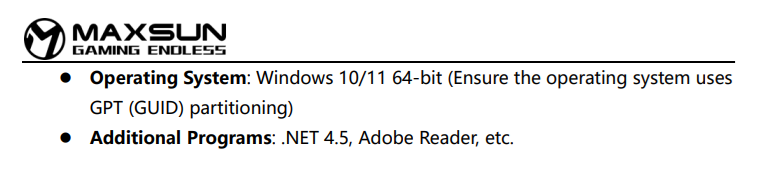

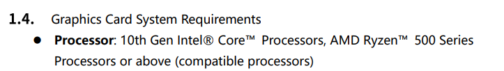

Официальны сайт  Maxun > MS-Intel ARC B570 Milestone 10G > Support >  MAXSUN Intel Arc USER MANUAL
Процессор: процессоры Intel® Core™ 10-го поколения, AMD Ryzen™ серии 500 или выше (совместимые процессоры) c Ryzen 5 2600   видеокарта ARC B570    не запустится  совсем ,  максимум как  затычка   с видеовыходом ...
Драйвер просто не установится  и   Intel Graphics Software откажется работать
https://www.maxsun.com/products/intel-arc-b570-milestone-10g

Проблемы с драйверами   на  Intel Arc как были так  остались ,Intel в курсе  и исправляют потихоньку
CPU Overhead Battlemage  перекладывают на центральный процессор (CPU) гораздо больше задач по подготовке графических команд, чем это делают драйверы    NVIDIA или AMD.
Поэтому и пишут что 5000 в выше серии  , для стабильной работы ,
Чем слабее  центральный процессор  тем  хуже работает b570 если в вкратце ...

Если   Legacy   режим включён  то intel Arc , вообще может гореть подсветка слышен звук загрузки виндовс ,а картинки не быть ..
Если в включён только режим  режим  UEFI  без поддержки Legacy ,  то  RX460  может  плохо себя вести .
Как и на скриншоте с  оф сайта maxsun выше  ,  Win 10 или  win 11   c  GPT  разметкой ,  которая только в  UEFI  работает …
