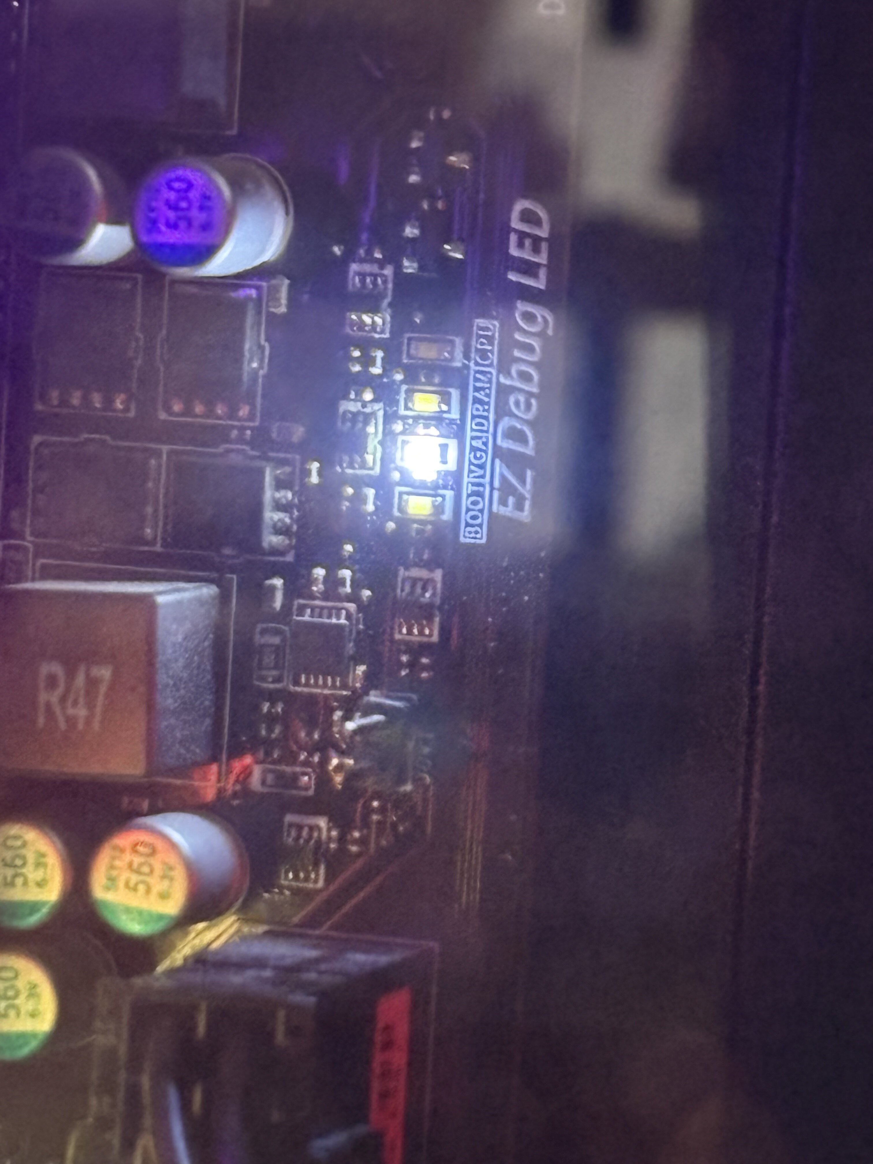

При запуске компьютера горит значок VGA, под удар пошло две материнские платы :(
При запуске компьютера горит лампочка VGA на материнской плате, на экране изображения нет, нет сигнала, клавиатура и мышь так же не светятся при запуске (они с подсветкой)

чтобы исключить неисправности поехал к другу, у которого есть ПК, сначала думал на видеокарту, вставили видеокарту в его компьютер, все работает, изображение есть. Попробовали монитор друга подключить к моему компьютеру, результата не дало, так же нету изображения… Пробовали менять слоты оперативной памяти, ставили память друга, так же без результатов. Материнская плата у меня была MSI Tomohawk b450, пробовали сбросить биос, доставали батарейку из материнки на 5-10 минут – не дало результата… Тогда друг сказал, что у него есть старая мать, которой он не пользуется на b350 чипсете(под мой r5 2600 подходит), запустили все мои комплектующие на новой материнке и ура, все заработало! Я уже купил эту материнку у друга, поехал довольный домой, теперь стало понятно, что просто материнка умерла старая, теперь то все будет хорошо… НО! Спустя буквально неделю, ситуация повторяется!! Всю эту неделю я активно пользовался компьютером, проблем никаких не было, уже выдохнул с облегчением… и в один прекрасный день включаю компьютер, а изображения на мониторе нету, кнопка VGA на материнской плате горит ярко-красным пламенем…

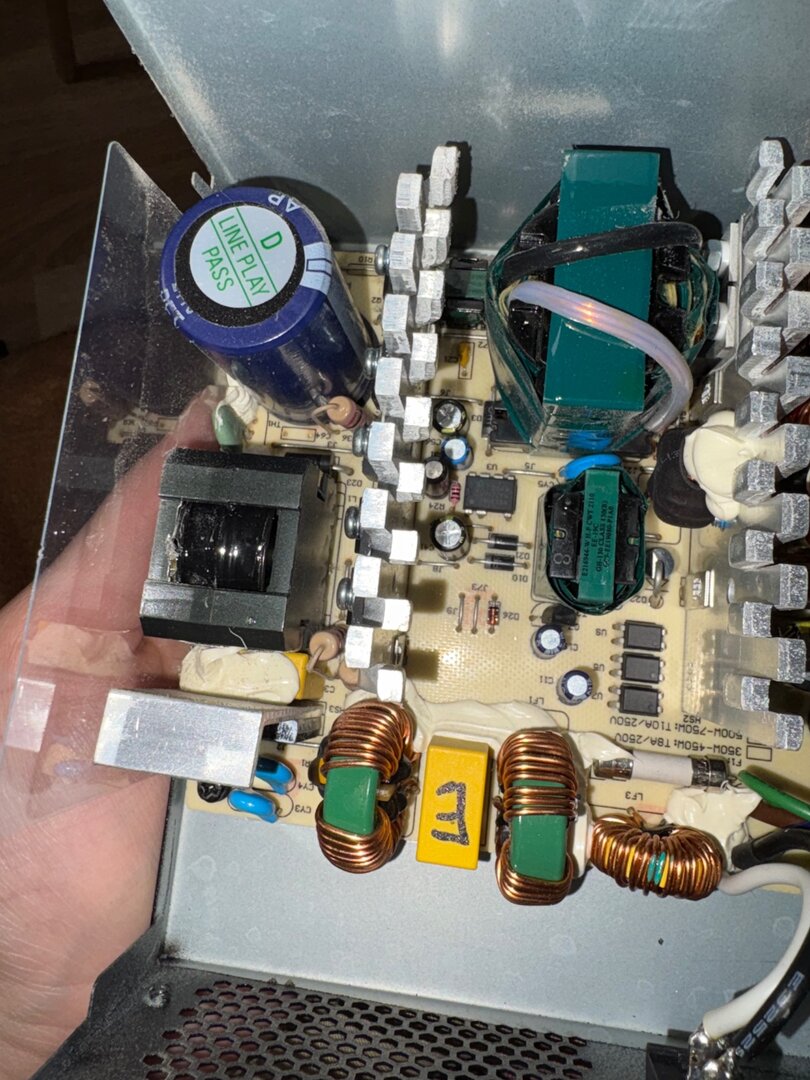

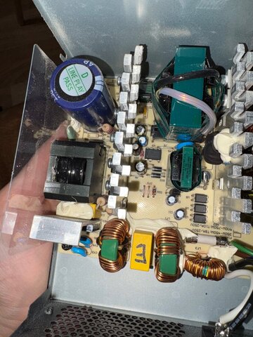

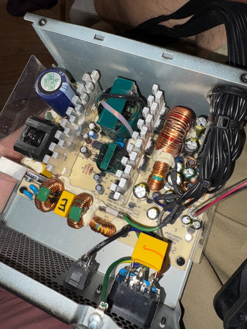

Как бы не повредил и ее. Посмотри тут про его блок питания https://docs.google.com/spreadsheets/u/0/d/1akCHL7Vhzk_EhrpIGkz8zTEvYfLDcaSpZRB6Xt6JWkc/htmlview?pli=1#gid=931697732
@f0ledge У вас на материнской плате есть два PCIe слота. Пробовали видеокарту в нижний слот ставить?
4 минуты назад, ВалерийМухин сказал:
и чо я там должен увидеть?
Только что, John_Doe сказал:
ранг E (не рекомендуется в любым системах, избегать), 2015 год, GR(Крайне устаревший, неэффективный и потенциально опасный метод регулирования напряжения... не рекомендуется с дискретными видеокартами). Сам найдешь, если есть желание увидеть подробности. Это не сложно.
