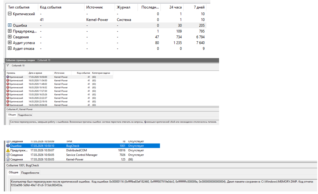

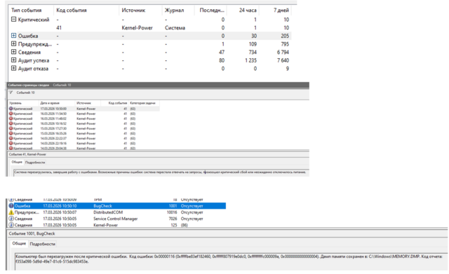

Я посмотрел еще журнал событий - там критические перезагрузки и ошибка 1 в журнале после перезагрузки
Еще сбросил настройки БИОСа до заводских, но я там ничего не менял...(
Может по журналу можно какое-то заключение сделать?

11 минут назад, orbita сказал:
Можно скрин того что там написано. Или напиши чем подробней, тем лучше.

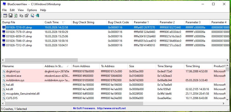

В последнее время именно 0x00000116

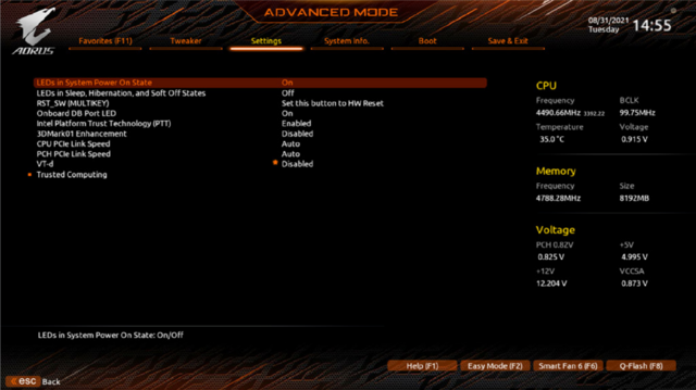

Пробуем в биосе; ASPM (Active State Power Management) - Disabled, PCIe Slot Configuration - Gen3, Above 4G Decoding - Enabled. В виндовс: Электропитание - Изменить доп. параметры - PCI Express - Link State Power Management - Выкл. Отключить аппаратное ускорение в браузере.

Еще можно попробовать отключить Re-Size BAR в биос.
