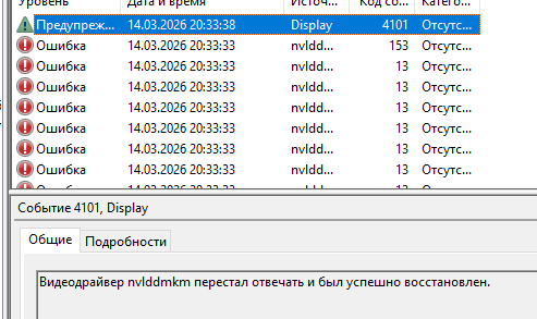

После 30-40 минут геймплея игры (rust, ARK:SA, 7 days to die, DOTA2) намертво зависают - в журнале событий появляются 13 и 153 ошибки.

Карта уже старушка по  возрасту ,  после покупки  проводилось обслуживание  ?
10 минут назад, Taxeest сказал:
В некоторых играх (Stalcraft:X и rust) помимо вылетов часто проседают частоты, что снижает FPS до ~30 (на 2-5 сек), помимо этого сильнее нагружается контроллер памяти видеокарты (c ~13% до ~50% по GPU-Z)
Рост нагрузки на контроллер памяти и падение частот — типичный признак включения механизмов защиты тут  перегрев , страсть , поломка и т.д
Попробуйте «андервольт » гайд а андервольт в разделе FAQ форума ------>   "  Тык  "
Если  андервольт не по может простое снижение лимитов. Скачайте MSI Afterburner с официального сайта ..
1.Снизьте Core Clock на -100 или -200 MHz.
2 .Снизьте Power Limit до 80-90%.
Если после этого вылеты прекратятся, значит, карта не держит заводские частоты и требует ремонта или постоянной работы в заниженном режиме.
