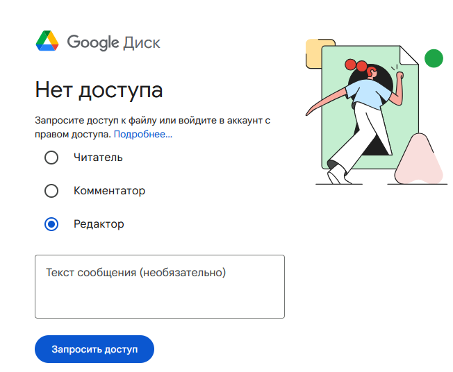

1 час назад, Nero_Shad сказал:
Извините, поправил, должно открывать
