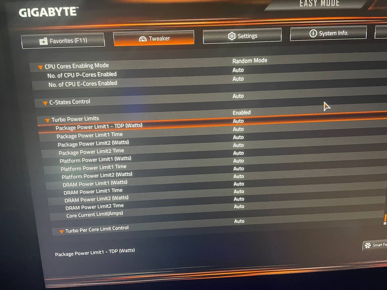

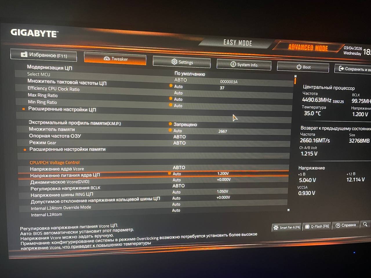

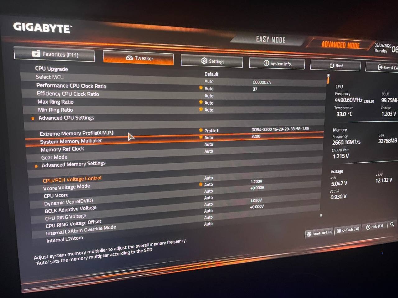

Стоит оперативная память в 4 слотах, сменил процессор с 12400f на 12600kf (имелся), мать поддерживает и все запускается, но при включении XMP профиля сразу выдает ошибку "Boot failure detected" и при сбросе биоса и стандартной частоте все заводится нормально.

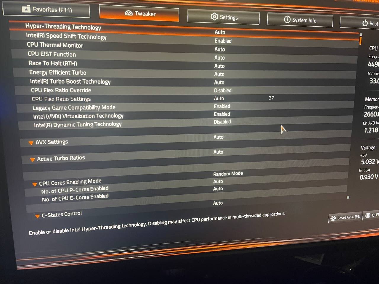

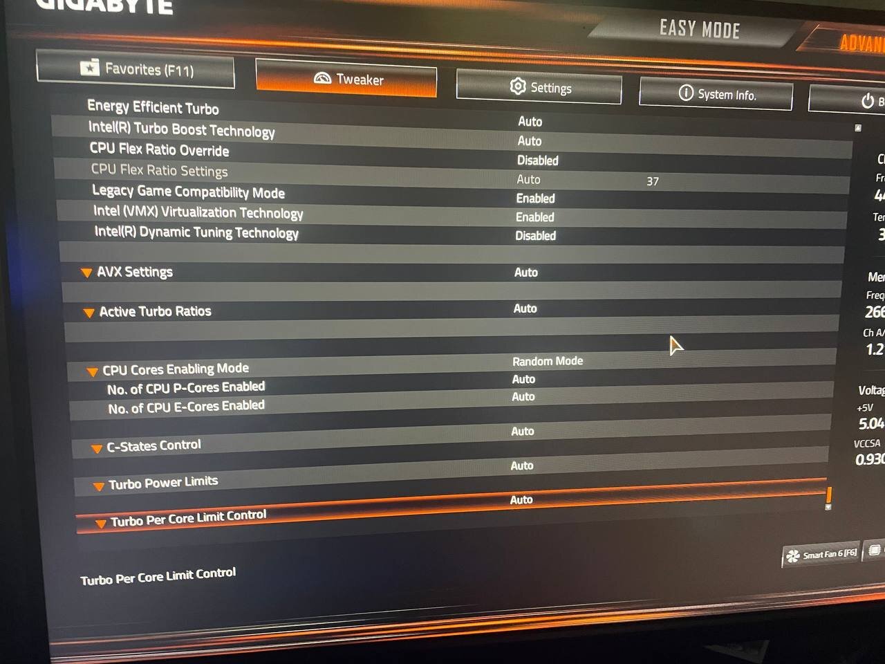

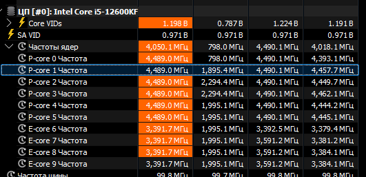

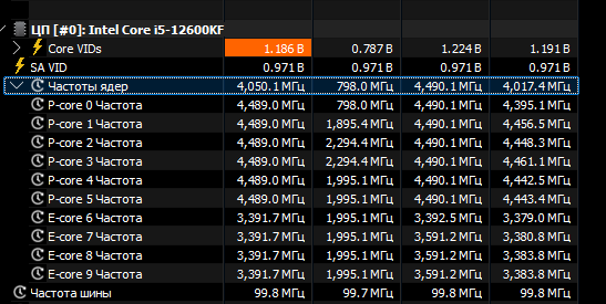

И еще проц будто работает на пониженной частоте 4.4 вижу без разгонов, но как понял является средней.
То есть, нормой (поправьте, если не так понимаю)

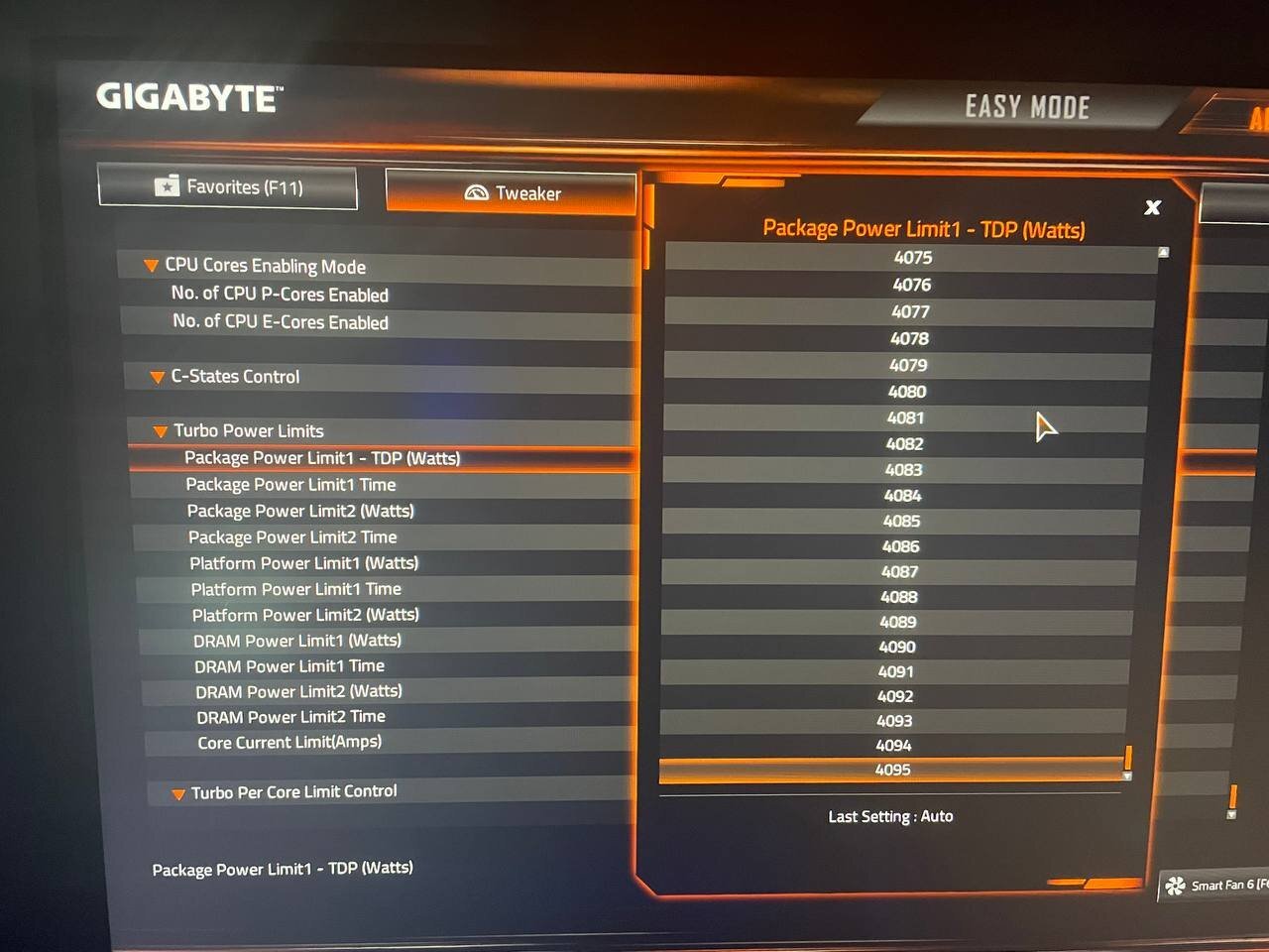

Но ощущение включенных лимитов питания, потому что проц недогруз карты происходит (отдыхает в 50-70%), проц тоже не забит (опять же, могу быть не прав), но после сброса биоса стал быть он.
Стоит уточнить, что биос у матери: Версия BIOS  F34, 02.12.2025
UPD: Выяснил, что в процессоре новом слабее КП из советов только ручные разгоны, но никогда не занимался этим.
Возможно это как-то поможет (чем больше информации)

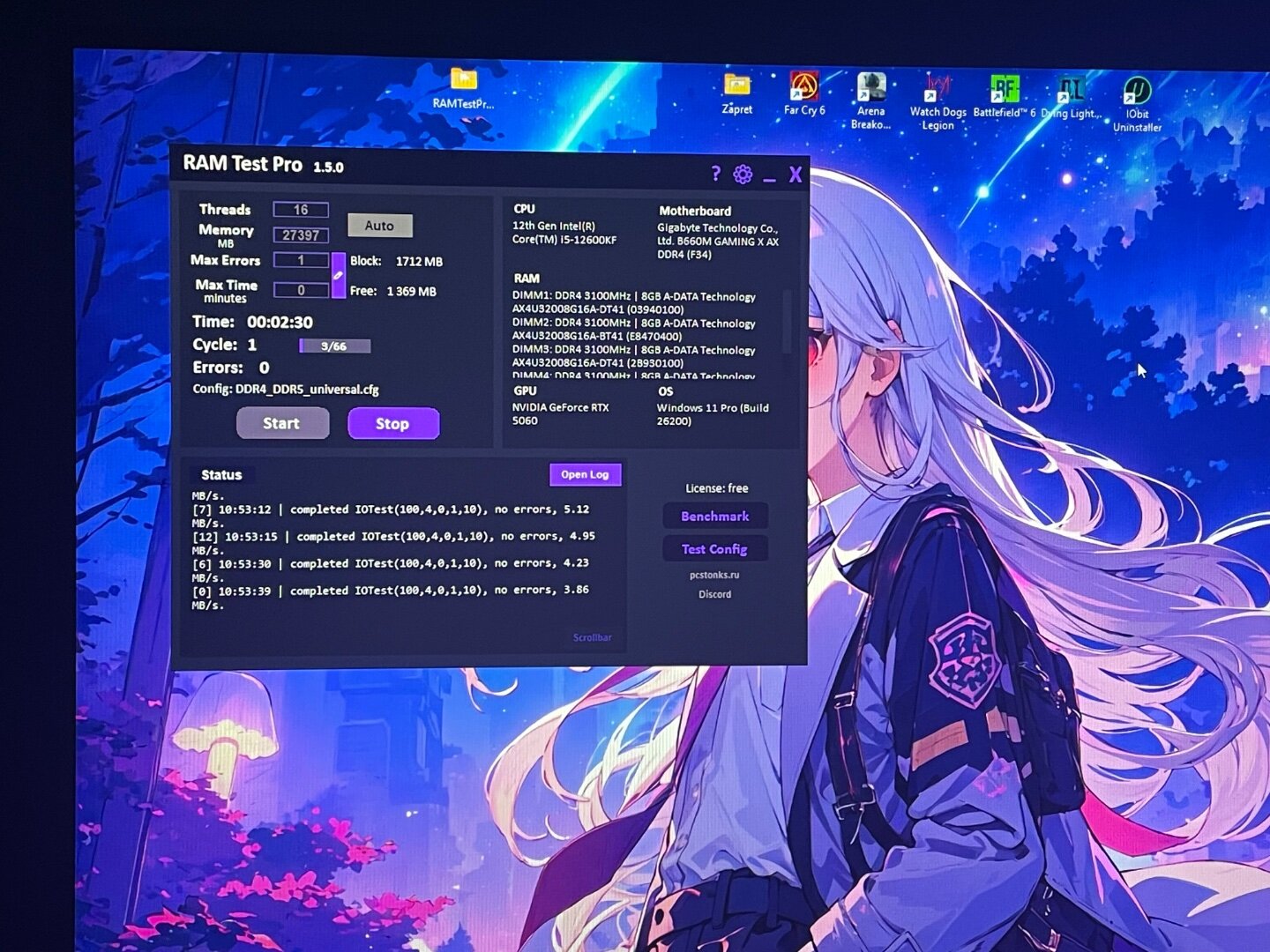

Перезагрузка, сброс на дефолт, включени XMP снова, проверка всех планок (все ок)

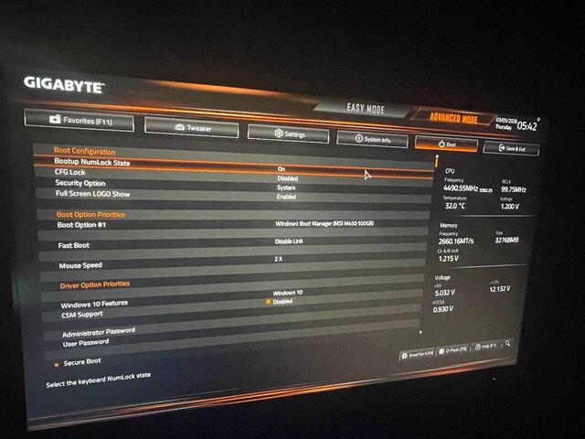

Добавление фото, UPD

Привет. Если плата поддерживает изменение напряжений VCCSA и VCCIO, ставьте 1.250V на оба. Должно помочь.
Если плата не даёт менять напряжения контроллера памяти, тогда остаётся только понижать частоту ОЗУ и пробовать ужимать тайминги.
Очень странно, что в мануале платы есть "VCCSA", но не могу его найти в разделах
"VCCIO" отсуствует , но как понял заменен "VCCSA"
Они же "CPU VCCSA", "VDDQ CPU", "VCCAUX"
Если честно, то ничего не нашел из этого в плате, что достаточно удивительно, либо ищу не там?
Не сильно сталкивался с таким, поэтому нет особого понимания где и что искать точно.
Буду признателен финансово помощи.
