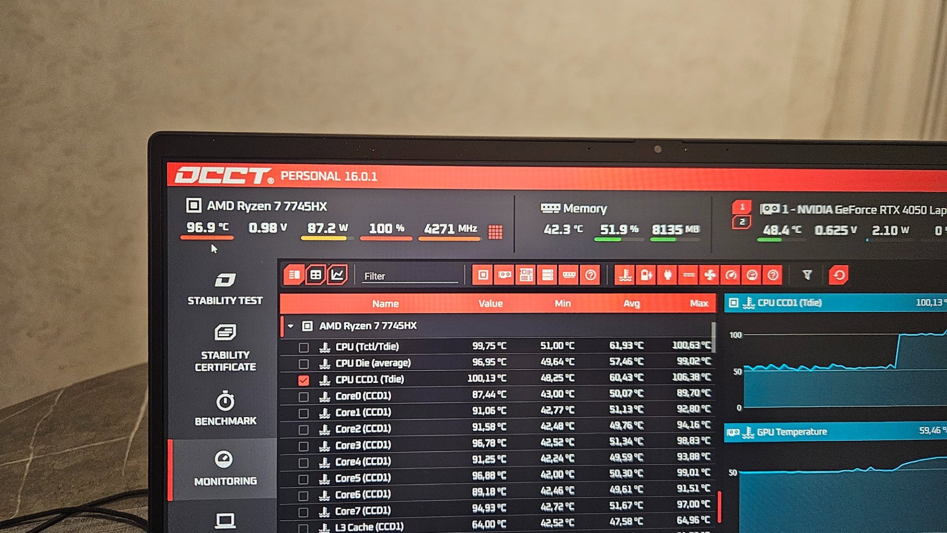

Проблема такая купил ребен китайский ноутбук firebat b16 AMD Ryzen 7 7745HX, 4050. Даже в простое температура прыгает до 75-80 градусов, в биосе китайском нет курв оптимайзера и PBO. Частоты скачут до 5мг и скачет темпер. Есть ли программа что бы залочить лимит по всем ядрам в 4,3 или около того. Чтоб температура не лезла, в играх до 91 лезет ужас блин.
Помогите снизить температуру до адекватного предела. Может есть програма для установки лимитов

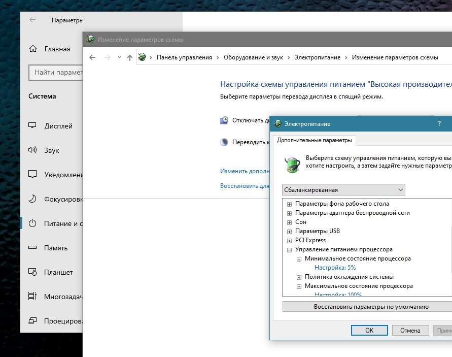

может в настройках питания просто ограничить?
или еще способ.

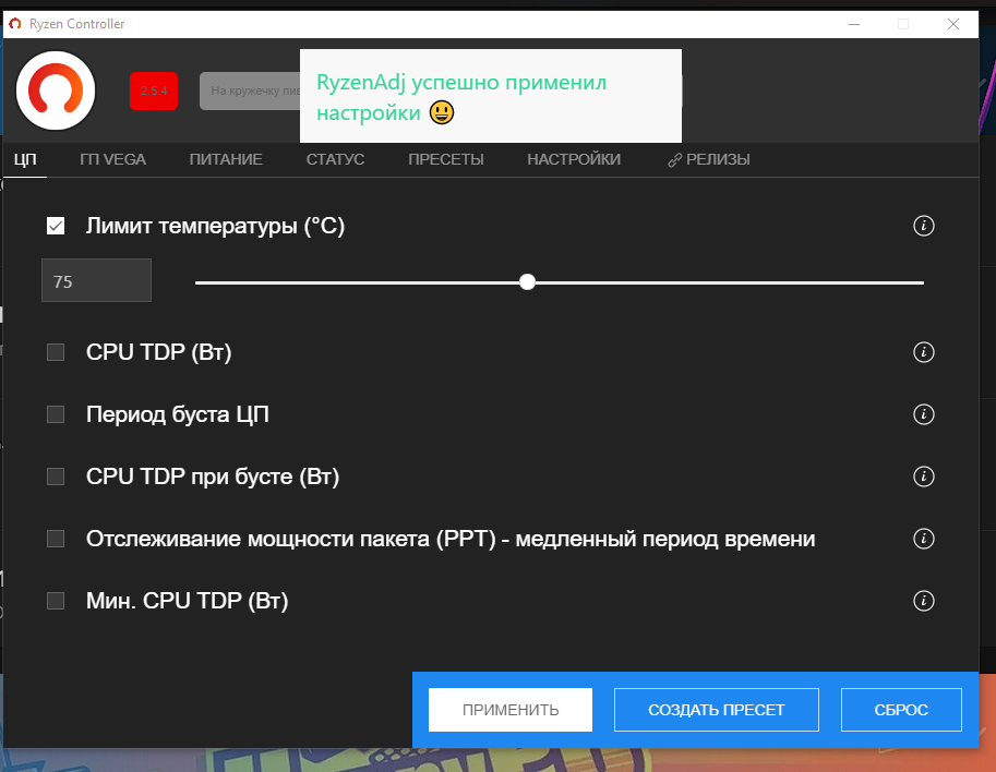

3 часа назад, DHO_N2 сказал:
Ryzen Controller есть такая программа. Можно залочить по частоте, температуре и т.д.

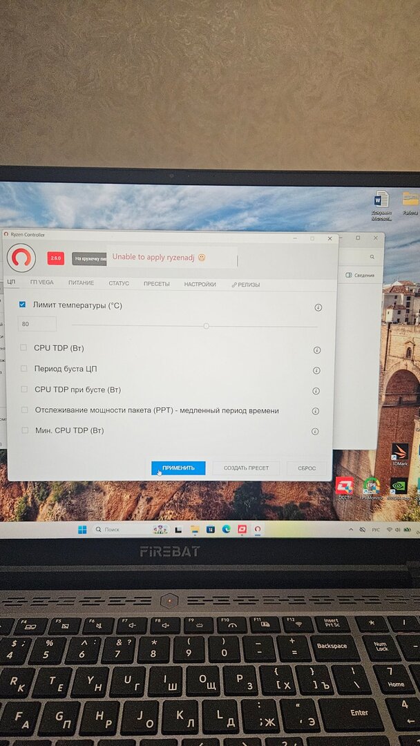

К сожелению она не работает
2 минуты назад, Sergei1980 сказал:
У меня на 5600H работает. Вот сейчас с помощью этой программы ограничил температуру ЦПУ на 75 градусах.
Возможно, что более новые ЦПУ не поддерживаются.
А может другой путь есть?
или еще способ.
В вин 11 нет минимальных и максимальных лимитов

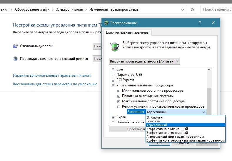

Ух ты. Сменил лимиты питания по цп
Тестю
Температуры не изменились. Лимита по частоте не было от изменения питания

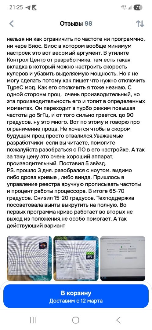

6 минут назад, Sergei1980 сказал:
В отзывах на эту модель человек пишет что ограничил частоту в каком то трее? Это где?

15 минут назад, Sergei1980 сказал:
Это вариант, что выше @John_Doe подсказал.
