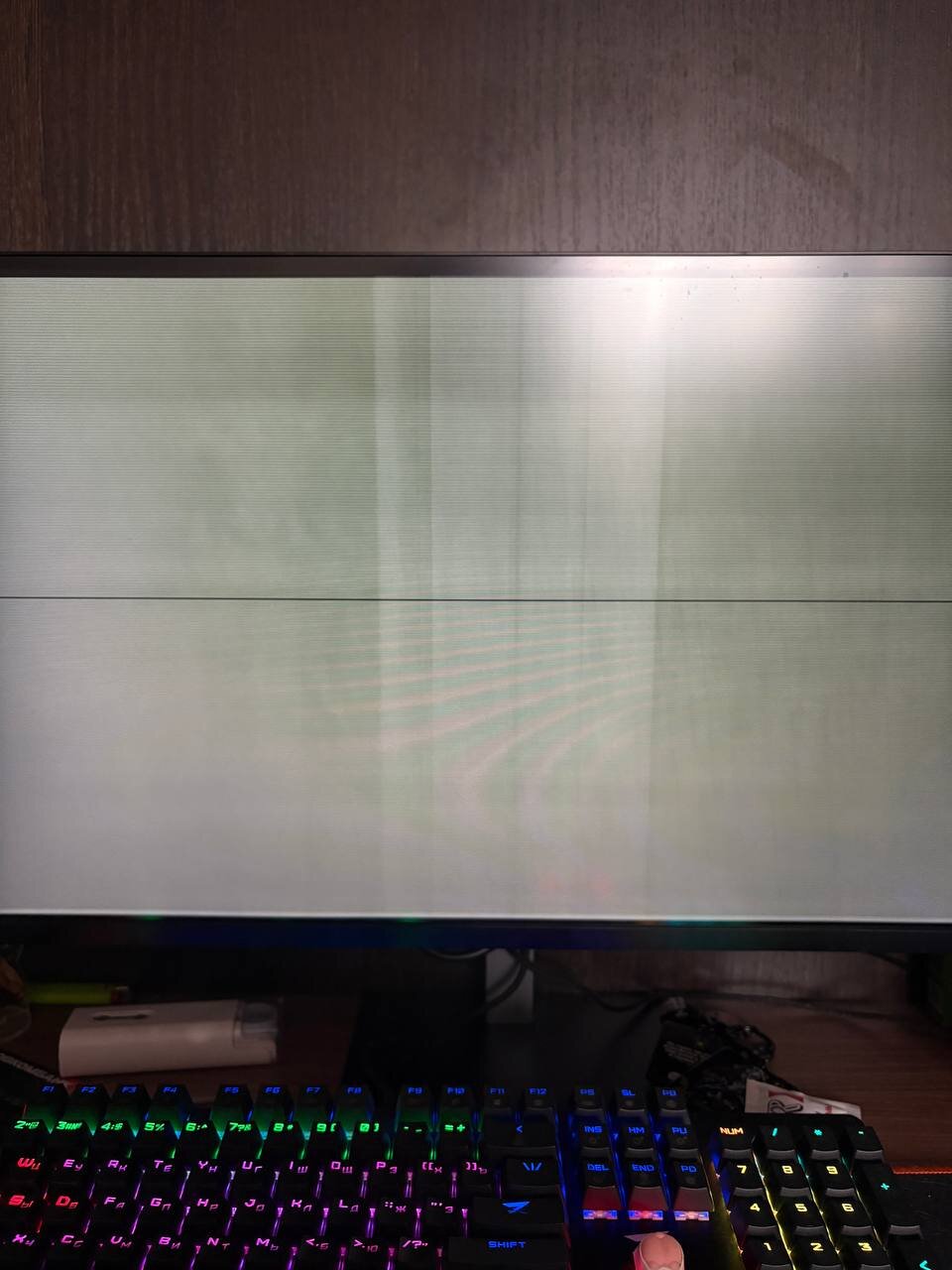

При загрузке биоса и до загрузки винды весь моник покрывается полосами, но в самой винде и во время её загрузки всё работает штатно. Порой (не понимаю от чего зависит) и сам биос нормально загружается (либо с небольшим количеством полос, в которых вполне можно меню разглядеть). Обнаружил также что экран покрывается подобными полосами (как на фото) при загрузке линукс, который установлен на отдельный SSD. Даже логин пароль ввести не могу, чтобы до рабочего стола дойти. (когда линукс для работы поставил, сейчас захожу в него примерно раз в год). Ещё заметил, что экран более-менее видно если между выключением и новым включением проходит 10-15 секунд. Если просто перезагружать ПК, что во время загрузки биоса весь моник покрывается теми же полосами (как на фото)
После покупки нового монитора Xiaomi Redmi Display X27GQ 2K. Ранее стоял моник LG 24' FullHD, с ним такой проблемы не было. текущему монику уже больше года, ранее просто влом было проблему решать, тк в работе не мешает, но вот сейчас захотелось разобраться.
Погуглив предположил, что дело может быть в комплектном DP-кабеле, купил новый DP-2.1, ничего не изменилось. В играх и винде всё нормально видеокарта не греется, картинка хорошая, всё стабильно.

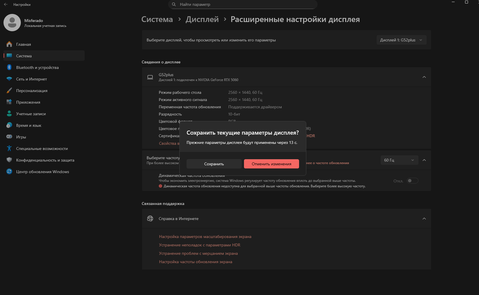

Приходит конец монитору. Объясню. Окно биоса работает на герцовке 60 герц. В винде у вас вероятней всего выставлено выше 60 герц. Можете перевести в винде монитор на 60 герц и увидите те же полоски в винде. Обычно, эта фигня прогрессирует со временем и на герцовки выше. Выход из строя матрицы монитора уже начался.
